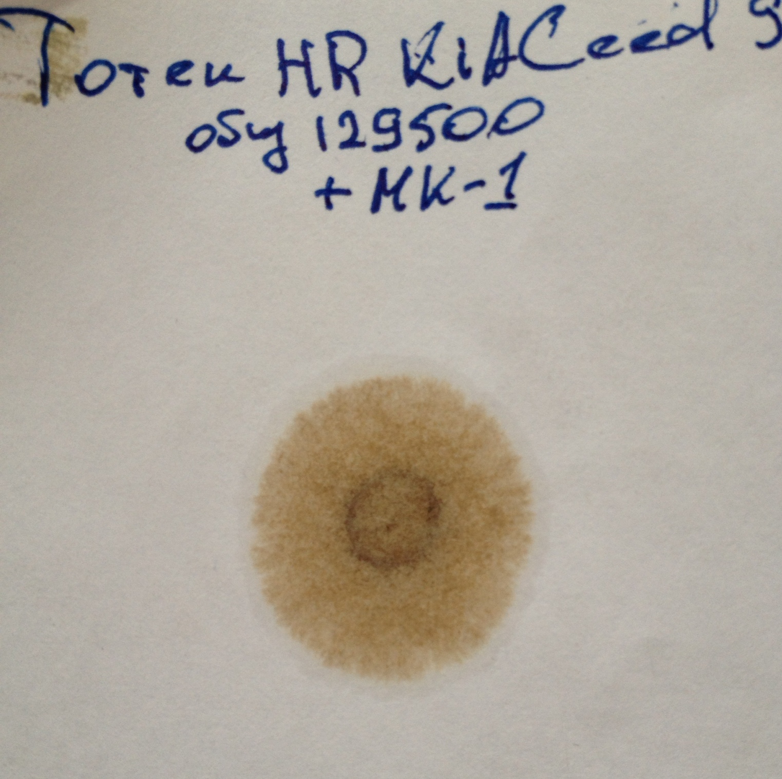

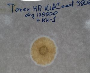

Киа Сид 2010г общ пробег 129500
Тотек HR 5w40 прошел 9500
город/трасса 70/30
на 8500км + Тотек МК-01 - укрепл масл пленки, повыш. щелочного и противозадирн. компонент.
тоже на просвет
одна из капель сутки и сохла :) честное слово, за ночь ничего не изменилось
посмотрите на капельные пробы в этом посте.
хорошо видно, что на пересушенных пробах четче видно зоны (как минимум у petro canada DURON-E SM 0W-40)
город/трасса 70/30
тоже на просвет
Хорошее состояние масла для такого пробега.

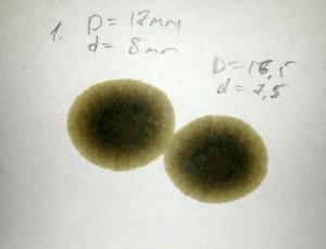

Господа, нужна Ваша резолюция
Авто Citroen, мотор EP6CDT, пробег 34250км
Масло Mobil EP 5w-30, пробег 4500км
Тест сделан на обычной офисной бумаге, постараюсь сделать еще и на специальной
Доп. инфа - была проблема с повышением уровня масла (слит почти литр излишка). Подозревался бенз, но проверка железа не выявила проблем и после этого инцидента уровень масла стабилен. Так же есть расход антифриза 0,4л на 1000км, но явных утечек нет (мелкие пока не выискивались), эмульсии под крышкой нет.
Расчтёт ДС по формуле показал 0.8 (мерил диаметр по внешнему кругу и по чётко выраженному колечку в центре (может надо было по тёмной ауре вокруг него?)
Но в реальности явно светлее выглядит
И на просвет
Что скажете о состоянии?
@mefisto, какие были интервалы замены масла и какое масло использовалось ранее?
Авто после покупки обслуживалось у ОД и заливался только ТОТАЛЬ. Из того что точно мне известно - на 23 000 пробега был залит Total ineo ECS 5w30, на 29800 замена на Total Ineo First 0w30, потом была проблема с ТНВД (сифонил бенз) - его заменили и масло было залито Mobil EP 5w-30. Потом на пробеге 32500 был опять скачок уровня масла (о котором я писал выше) но проверка ТНВД и прочих узлов мотора проблем не выявила. Излишек был слит и больше уровень не рос.
Изменено пользователем mefisto
@mefisto, масло выглядит слишком тёмным, похоже, что этот турбомотор за 5 тысяч км. способен "убить" любое масло. Я бы менял масло раз в 5 тысяч, возможно двигатель отмывается от накопившихся отложений.
Отложения в нём врядли были, ибо масло менялось достаточно часто + при двух последних заменах применялась промывка ЛиквиМоли.
Палыч, там на первой фотке реально темно получилось. Баланс белого на камере телефона при искусственном освещении не совсем адекватен.
Вот пореалистичнее цвета получились. По этой фотке тоже тёмным считаешь?
@mefisto, я бы анализ масла сделал на 5 тысячах пробега.
Да я по-любому буду его менять, так как уже пришло новое масло. Просто я ожидал гораздо более худший результат от этого теста с учётом факта попадания в него бензина в прошлом
