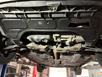

Sergianni На скорости 15 км/ч, при воздухе +32, температура ОЖ выше 97 градусов не поднималась. При отпускании газа температура сразу начинала снижаться 96, 95, 94 и т.д.
При этом с сетками ОЖ доходила до 109 градусов в зимнее время года.
Вчера выкинул стальную защиту и сетку. Поставил оригинальный пыльник.
К сожалению, нет возможности мониторить температуру масла, только температуру ОЖ и на впуске, чем и занимался последние дни. Температура за бортом была примерно одинаковой - 15 градусов.
Двигатель 1.4 CZCA чип стейдж 2. Радиаторы довольно чистые.
Сразу скажу, что какой-то системности и четкой зависимости выявить очень сложно. Мотор в пробках может держать 93, и вдруг поднять температуру до 100, даже если двигаешься 40 км/ч.
Удалось выявить только общую тенденцию: реже и дольше достигаются 100 градусов и быстрее скидываются до 93. Например, если раньше можно было в городе спокойно ехать 500 метров на 80 км/ч и только в конце шло быстрое снижение температуры, то сейчас достаточно 50 км/ч.
Еще одно наблюдение: при наборе 100-120 и равномерном движении ниже 91 не видел, сейчас же 87-88. Но через 10-15 секунд температура поднимается до 91-93. Похоже, электроника считает, что 87 это холодно для двигателя. Температура на впуске при такой скорости на 2-3 градуса ниже стала.
Предполагаю, что 93-100 это вполне нормальная рабочая температура этого двигателя.
В общем положительная динамика прослеживается. Но насколько эти изменения влияют на температуру масла и на долговечность двигателя - вопрос.
