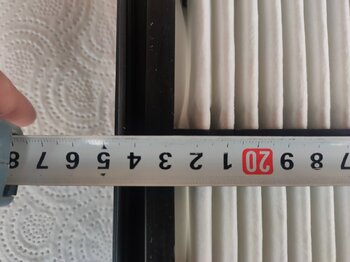

Продолжение с данным фильтром. Сделал замеры/сравнение с новым Фортеком и проходившим AmEng, подозрения подтвердились, по длине меньше на 1см., ну и видно, что пластик "винтом".
Фортек встал отлично, без каких-либо зазоров.

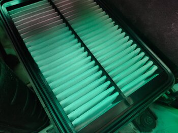

Начитавшись тонны положительных отзывов про Маршалл. Сначала поставил задние колодки.  Претензий нет. Сейчас заказ и воздушный.  Цена в 2 раза меньше mahle/ Mann. Будем посмотреть )
26.10.2022 в 12:49, Павел К сказал:
По случаю, продам воздушник на Крету 1.6, недорого:sarcastic:
По итогу встало все отлично. Упаковано тоже нормально. Хз. Не увидел каких то явных косяков.
