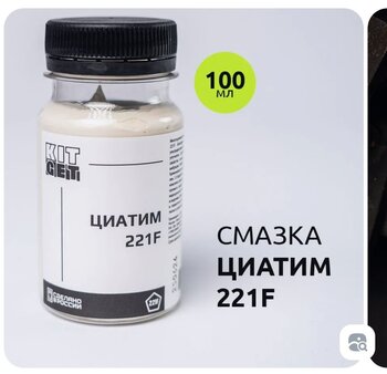

Комрады, что скажете насчёт Циатим 221F в кулису тросовой мкпп?

39 минут назад, colencor сказал:
Думаю что можно.
34 минуты назад, colencor сказал:
Смотрите, чтоб мазь была нормального производителя и в ней был силикон:)
