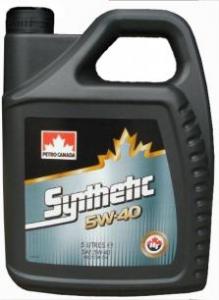

Petro-Canada Synthetic 5W-40 EU (Европа)
Dmitriy67
Спецификации: ACEA C3, API SN/CF, MB 229.51, 229.31/226.5, BMW LL-04, Porsche A40, Renault RN0700/RN0710, Fiat 9.55535-S2 и Ford M2C917-A. Соответствует спецификациям Mercedes-Benz 229.51, 229.31 и 226.5. Одобрено согласно стандарту VW 502 00, 505 00 и 505 01.

Жалко Петру, меньше 2000км пробег, придётся сливать
Клапан прогорел, компрессии мало, бензин летит в поддон, масло жёстко воняет бензином. Отремонтирую солью масло. Так и не понял что за масло

А в паспорте смазочного материала написано что масло рассчитано на работу на сжиженном нефтяном газе )))
На этикетке тоже, как у многих туфта: A3/B4/С3. При реальных TBN 7.7 и золе 0.8 соответсвует С3. A3/B4 написали, чтоб любители полнозольников покупали. :))
 Наверно Вас услышали!  :DD
 Прилагаю 2 фото канистры- одна, где фигурирует "A3/B4/С3" куплена в начале 2014 года, а вторая куплена в декабре 2015-  у меня осталась одна канистра с прошлой заливки целая и 2 новых докупил. На обеих докупленных уже ACEA только C3.
И самое интересное что и тут на буржуйском сайте в документе от 15 года тоже фигурирует A3/B4/С3:
