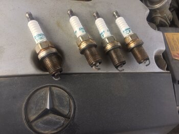

18 минут назад, DRON 33 сказал:
Sandro , как по мне , свечи ТОГДА были лучше и чище чем СЕГОДНЯ :pardon:
Ой не вредит ли присадочка ?! :popcorm:
Да в прошлый раз был чище изолятор, но таблетками я пользуюсь с конца октября, а фото с чистыми свечами было сделано в конце января.
Сегодня поставил новые свечи там и посмотрим что станет с изолятором .
Только что, Sandro сказал:
Да действительно 2 свечи темнее, кстати они стояли на одной катушке зажигания, может что-то самой катушкой не могу сказать, двигатель работал без нареканий.
Похоже у тебя катушка "садится".
Запомни в каких цилиндрах свечи были темнее.
1. промой разъёмы спиртом.
2. поменяй катушки местами.
Проедь тыс. 5-ть и посмотри/сравни, будет точно ясно куда "грести".

Прошло уже пол года использования этого продукта. Сегодня менял свечи и вот их состояние спустя это время.

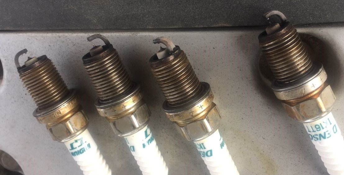

И плисс, фоткай ближе, не "стесняйся" ... :drinks:

Но я и ранее наблюдал потемнение керамического изолятора, а потом все очищалось.
Может это все из-за многих холодных пусков и коротких поездках до 15км в день?
Надо на трассу выехать прожечь камеры сгорания.
ОК по возможности сделаю еще фото с близкого ракурса.

Да, какой-то белый налет появился...  Нехватка бензина? Или нет?
15 минут назад, coronamark2 сказал:

1 час назад, coronamark2 сказал:
Рыхлый , как у кушающих масло ДВС . Может это начало ? …

15 минут назад, DRON 33 сказал:
Я так не думаю, вообщем время покажет.
