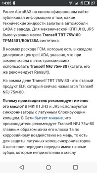

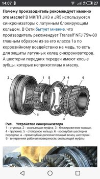

vcxz4321 ...а в коробке кроме шестерёнок ничего больше нету ? Требования к маслу только исходя из формы шестерней по вашему ? Важна только вязкость ? Почитайте ещё раз внимательно скрины статьи  Авто ВАЗ, статья ихняя, шестерни вообще тут не требовательны к маслу. Подумайте о чем речь в статье. Даже два разных масла в вязкости 75в80 могут работать по разному в одной и той же коробке в зависимости от пакета присадок и допусков. Регламенты в ОЕМ  мануалах не дураки же пишут.
