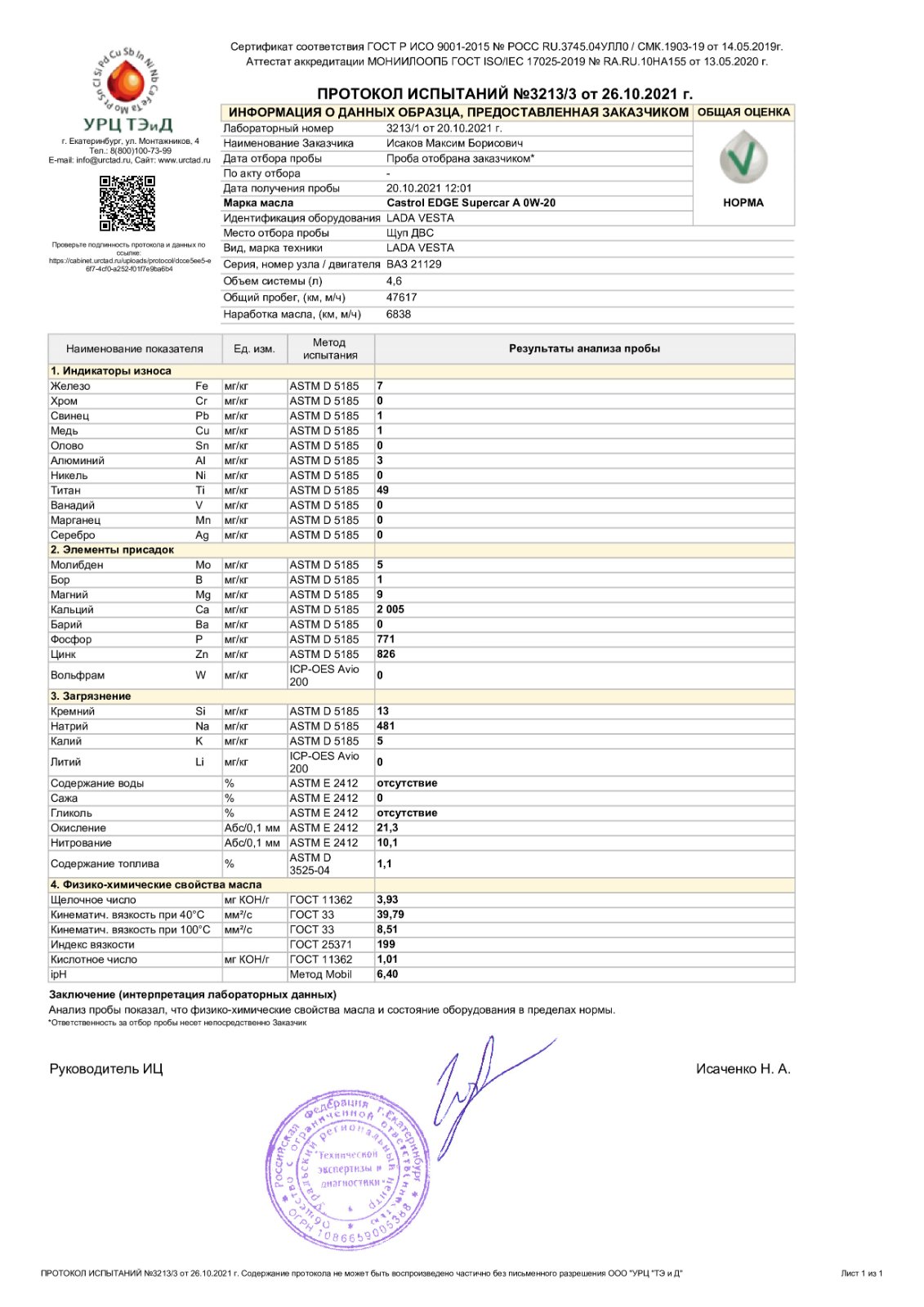

Castrol EDGE Supercar A 0W-20 отработка на Lada Vesta SW после 6838 км
Ну чо, очередное доказательство что вазовские моторы себя прекрасно чувствуют на двадцатках ... :good2:

Расходуют эти 20-ки (наверное уровень подгоняют под нужный им), а так ничо, нормально себя чувствуют.
Смотрю, что то кальция многовато и молибден появился, потом вспомнил, что на сороковке давление масла мерил, заливал Синтек 5w40 при прошлой замене масла. Неужто несливаемый остаток может так кальция поднавалить. Сейчас в шапке исправлю, что делал промывку синтеком.
Газ примечателен тем, что в масло попадает мало бензина, чистая работа
посмотрел параметры вязкости свежего масла и отработки. Вязкость не просела.
Хороший анализ!
Продуктов износа сильно меньше стало по сравнению с предыдущими отработками (на этом же масле).
Неужели только сейчас потерлось все? Или что то поменялось?
А на более вязких маслах был расход? До использования 20ки. Тоже залил 20ку в зиму, хрей.

Тоже верно, просто с расходом интесно как, на менее вязких маслах. На 5w30 расхода не было
Увидел цвет масла,подумалось по ушам нам ездят с пробегом,потом прочёл про гбо, стало ясно. Меньший угар это синтек сороковка своей густотой чуть помог,ну и в данные картера не стоит лить под максимум у них из за отсутствия маслоотражательной пластины (кучу наверное ВАЗ на ней сэкономил) в таком случае тянет в вентиляцию картера масло.

Режим трасса, мало холстых.
