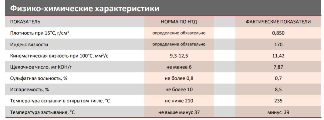

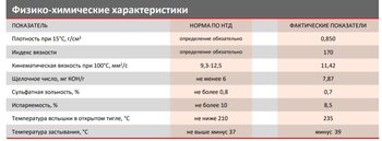

Производитель изменил параметры масла в технической документации. (Иван Z здесь писал, что масло стало другим в отличии от первых партий).
