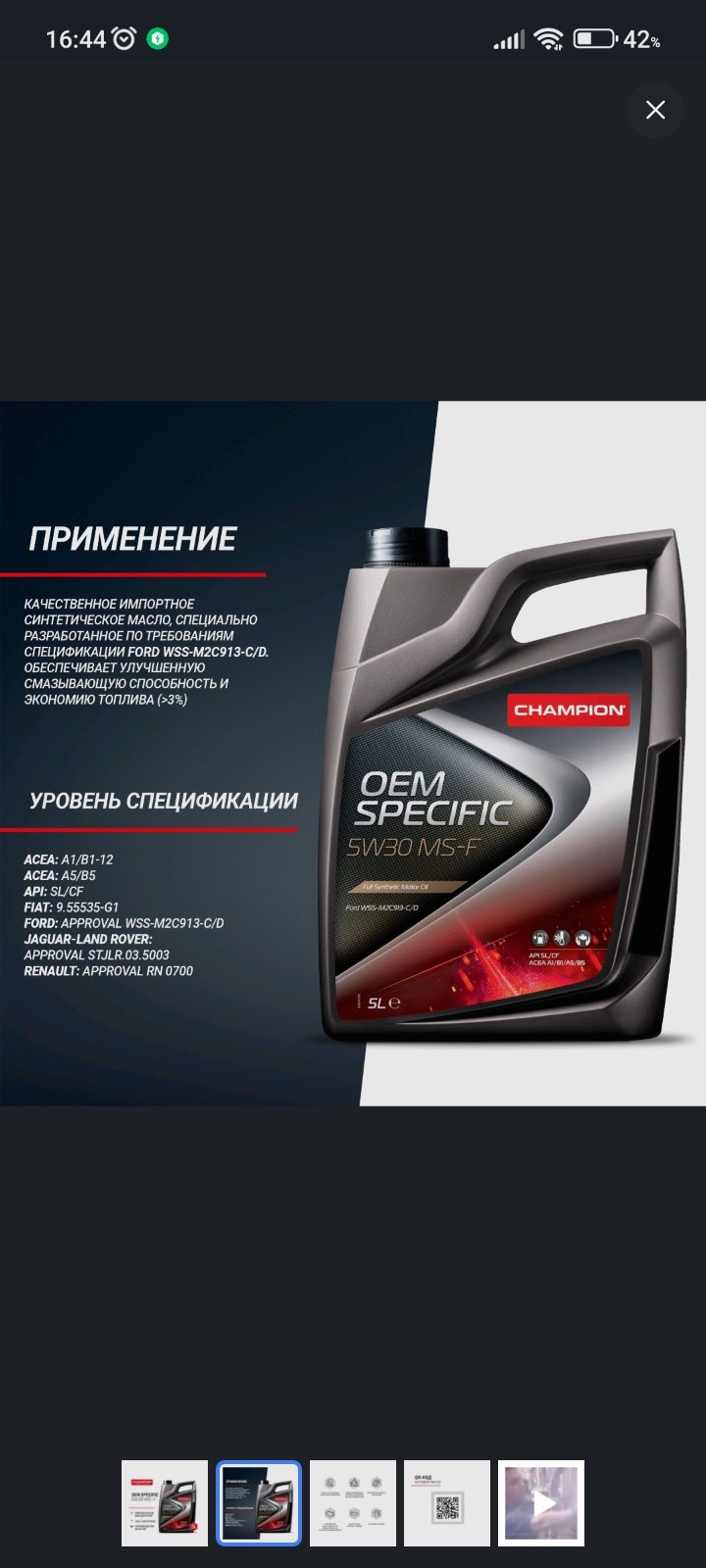

Вот нашел С2/С3 от CHEMPION:
https://www.ozon.ru/product/motornoe-maslo-champion-5w-30-sinteticheskoe-5-l-712418163/?from=share_android&sh=oH9TvG5EIQ&utm_campaign=productpage_link&utm_medium=share_button&utm_source=smm&from=share_android
У вас машина не из дешёвых и лили вы самое крепкое масло из линейки Castrol, серию Edge. Попробуйте лучше корейские масла , от души. И ценник на них всегда гуманнее можно найти. Там есть из чего выбрать.
Похоже , что ваше "любое" это из API SN , A5B5 и все , что выше ilsac gf5 . Действительно.
