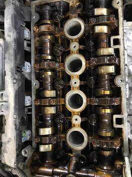

Потекла клапанная крышка , психанул  и снял её
Думайте сами -решайте сами , лить или не лить…. Чем теперь это промыть …..?????
Крышка снималась на 65000 км. Было чисто. Залил синтек.  Этот  ,,, проехал почти тысячу  и потекла прокладка кл. Крышки . Решил поменять  прокладку И вот ,,, как будто шоколад алёнку размазали. И нагар , уровень на минимуме.
  23.01.2023 в 18:16, Fermon сказал:
Синтек
Раскрыть
А раньше этих отложений точно не было?
Обычно отложения не сильно заметны после первого интервала, даже на самой примитивной минералке API SG
Fermon пишите подробнее в сообщении с фотографией
какой авто, год, пробег, какое используете топливо, когда снималась крышка и по какой причине, было фото тогда или нет какие масла использовались до , какой сервисный интервал замены масел...
все в том сообщении с фотографией
