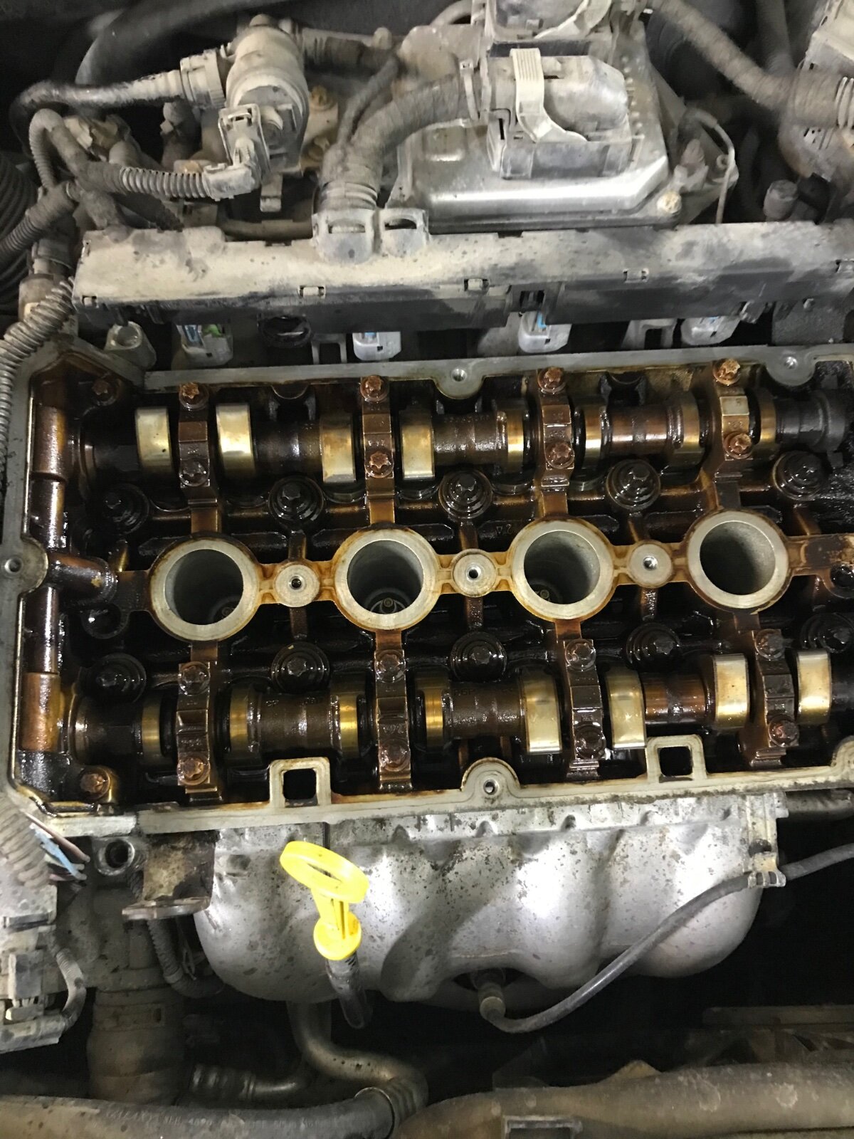

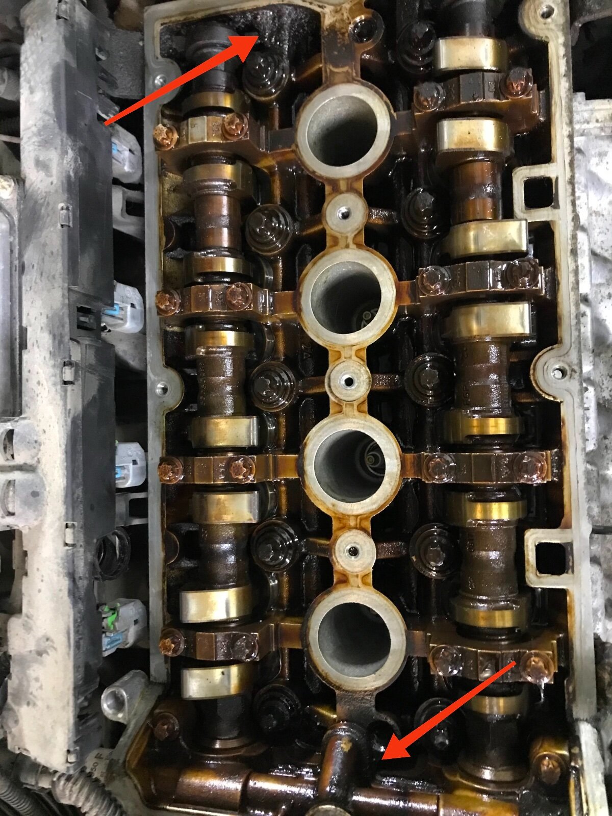

8 минут назад, ModeratorSigma сказал:
Fermon пишите подробнее в сообщении с фотографией
какой авто, год, пробег, какое используете топливо, когда снималась крышка и по какой причине, было фото тогда или нет
все в том сообщении с фотографией
Авто - Опель , 2008 год. 1313775 , топливо  бензин 95, крышка снималась сегодня по потекла,  сначала замывал , да и особо не следил за ней, пробеги маленькие , но я всегда после замены масла  контролирую уровень  масла в двс.  Удивило ,что уровень  был низкий , долил  . Пол-литра ,  купил прокладку кл.крышки. И сегодня поехал менять… и вот ,что увидел, то и выложил…. фото раньше не делалось - за ненадобностью. Масло менялось раз в семь тысяч . или два раза в год.

Fermon русским же написано пиши в сообшщении с фотографией, а не плоди кучи и не растягивай темы
народ дайте ему все правильно описать, потом уж сами.
чёй то товарищ как то трудно с компом видимо общается

до синтека вообще масло менялось ? или только подливалось ?
ни одно моторное масло за 1 т.км. так не наследит как на фото.
Нет,  друг мой ,ждал когда же синтек поступит в продажу . Чтоб шоколадом  покрыл этот  божественный напиток распредвалы , в наше время ,,,
11 часов назад, Fermon сказал:
Вентиляция не работала, вот и закоптилось. Просто так что ли давило из под крышки.

Вам лиж бы поржать, а вот ,мне не смешно  , синтек лить не буду больше ,  ну не нравится мне  масло  состояния  шоколада с красноватым оттенком
Изменено пользователем Fermon
13 часов назад, знаток сказал:
Поменял квкг. Разломали старый квкг мембрана  живее всех живых …    Механик спрашивал ,что за масло , я сказал специальное из китая . Покатаюсь до майских праздников и солью это.потом соляркой пролью . Хочу снять поддон  интересно же , есть там шоколад или нет, да и датчик уровня масла  сопливит.
