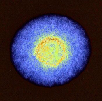

По ощущениям масло неплохо себя ведёт, в морозы запуск уверенный, двигатель крутится довольно бодро, расход не вырос, он такой же, каким был на импортных маслах, по тишине работы при холодном пуске первое время несколько шумно работает, но потом затихает, и работает уже тихо мягко, НО...
Капельный тест, двигатель T-jet, город 90%, трасса 10%...
Всё довольно печально на фоне других импортных (уже в прошлом) масел....
Пробег на масле по капельному тесту 2100+ км (обычно меняется на 3500 км примерно в городских условиях)
Вывод: масло сдохло......Такое ощущение, что здесь очень мало кальция в составе (как говорили про ричфул, что это лотерея и тд и тп)
1 час назад, Nemo1980 сказал:
discovery4 по м/ч и бензу есть данные?
бензин Лукойл 95 Экто, а по моточасам к сожалению не записали.... Однако по средней скорости что-то в районе 20 км/ч, и даже если взять ~200 м/ч для такого масла, то в километраже это должно быть ~4000 км
Такое впечатление создаётся, что продавцы мобилпаль с маркетплейсов просели в продажах и тупо хейтят по сети
6 часов назад, discovery4 сказал:
Я про количество:D
Пусть будет 100 м/ч. Ну хз, не верю я. Капельная проба, метод тот ещё, точный. Наверно. Особенно если сделать чё-нибудь не так :biggrin:Вчера пробу сделал, Синтек на Китае, 200 м/ч, будет время отсканирую сегодня, посмотрим, че я там наотбирал:sarcastic:
Может кто-то прокомментировать это? Для меня это просто пятно. Я извиняюсь за безграмотность в области анализа пятен масла. Может не так все и плохо?!
Приобрел данное масло для Йети CZCA, а тут такое твориться.
12 минут назад, Aleks81 сказал:
Может кто-то прокомментировать это?....Я извиняюсь за безграмотность
Хотите в этом разобраться и стать грамотным? Вам сюда:
https://www.oil-club.ru/forum/topic/5210-kapelnye-testy-obschaya/?tab=comments#comment-148032
Не хотите - ждите комментария.

Спасибо! разобрался. Для себя вывод: данный тест характеризует состояние масла (с учетом пробега) индивидуально для каждого типа и ресурса двигателя.

Для примера моя капля (Лукойл люкс 5w30), 2400+ пробег, пока всё отлично
