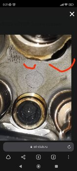

  09.03.2023 в 04:05, Pulser сказал:
в профиле их много.
Раскрыть
в профиле мотор 1 - 5FN, это турбо ЕРШ, он же ep6cdt.
  09.03.2023 в 04:07, torcon сказал:
Фото ДО делали? :)
Раскрыть
на фото ДО просто голый металл, от слова совсем.
  Показать содержимое
до 3ткм все чисто, после как на фото.
на слух опираться всецело нельзя.
Раскрыть
всецело нельзя, в частности можно и нужно!
масло срабатывается адекватно
Раскрыть
главное чтобы не срало там где не надо.
Изменено пользователем paltus

  09.03.2023 в 08:03, paltus сказал:
Раскрыть
А на фото "после" я вижу просто грязное тёмное масло, а не отложения. Могу ошибаться, к тому же фото "до" сделано чуть в других условиях и параметрах камеры, видно что оно светлее.

  09.03.2023 в 10:28, Pulser сказал:
Раскрыть
)) грязное масло, это например ECS 5w30 после 9ткм, но на металле нет такого как тут.
Тут же действительно видно грязь, а не просто грязное масло.
  09.03.2023 в 13:11, paltus сказал:
Раскрыть
Посмотрел на большом экране. Это неравномерный по толщине слой масла из-за довольно поганенького литья- где меньше слой масла, там светлее, где толще- темнее
можете думать что я тут синтек отстаиваю-нет, просто считаю что Торкон прав
Изменено пользователем Pulser
Раскрыть
грязных ручейков, тянущихся от неровностей литья к головке болта ГБЦ не видим?)))

  09.03.2023 в 13:22, Pulser сказал:
не видим?)))
Раскрыть
я то вижу и знаю как и от куда это))
поясню. это фото чистого металла после промывки мотора, и спецом сполоснутого в это место.

  11.03.2023 в 04:15, В.И. сказал:
на 236ч
Раскрыть
на 170 ч я у себя сменил, ибо грязи стало очень много. а желание забить сеточку на элМагнКлапане фазика вот нет желания. но вот откуда такие крапинки грязи прям вопрос.
  11.03.2023 в 12:02, paltus сказал:
Раскрыть
Так может оно двиг.моет?
  11.03.2023 в 16:10, В.И. сказал:
оно двиг.моет?
Раскрыть
 В целом двигатель после него чистый. есть вот такие крапинки грязи и их все больше и больше от времени работы масла.
сам двигатель вообще чистый до металла.
  11.03.2023 в 16:20, paltus сказал:
Раскрыть
А что сподвигло двигатель разобрать?
Что это на фото, кто отгрыз? Что можно на этом фото разглядеть?
