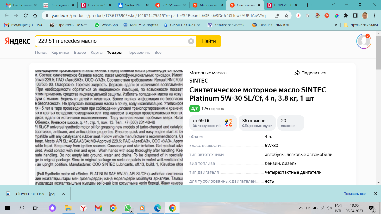

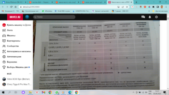

Ну как то обоснуйте? Ничё, что 229.51  -для дизеля, а 229.5 для бензина? И какой смысл привязывать Пежо к Мерседесу?
Экология на ЕР6 Евро-2, практически начального уровня, поршня относительно высокие, посадка плотная (не как на ВАГах). По мне так оптимально А3\В4 SL. Хотя, как диктуют учебники, все последующие классы масел можно заливать там, где лился предыдущий класс.. С2 тоже нормальный выбор. image.thumb.png.1cfee5dc9c6cd746ac98ee7ace50337f.png
Изменено пользователем kap
05.04.2023 в 22:35, kap сказал:
Интересное заявление по 229.51 :sarcastic:
