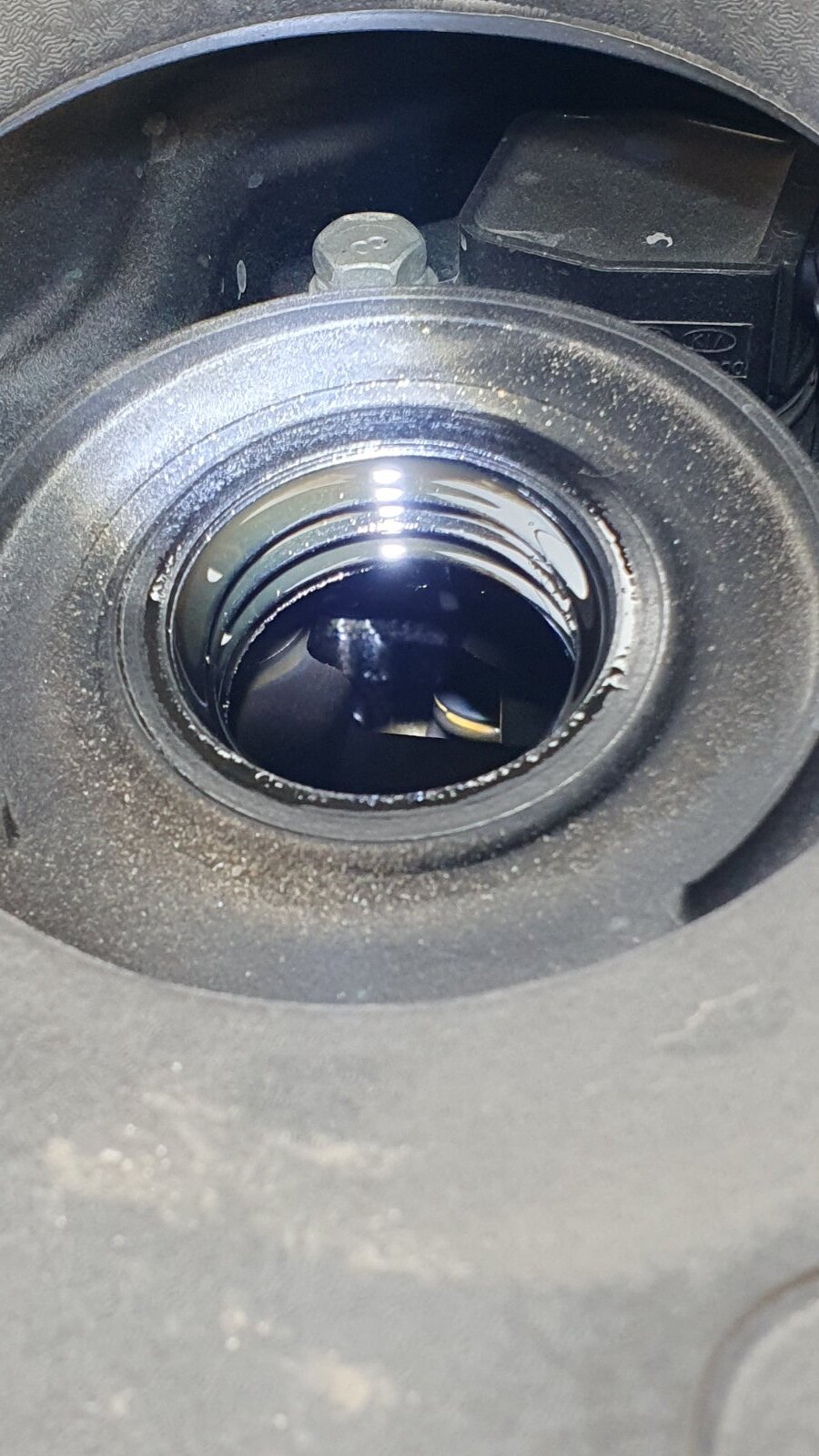

Добрый день! Залил данное масло в Opel astra j с горячим мотором A14net (антифриз постоянно 105-108 гр) :) Пока все нравится.  Собственно вопрос образовался, машину только купил, проехал на новом масле около 1000км, в районе 30 м/ч. Мотор на мой взгляд очень грязный, в горловине чернота, предыдущий владелец лил GM у дилера на 15 тыс.км... Собираюсь на анализы )) Сколько откатать? или лучше откатать интервал 200-230м/ч и залить заново, а потом уже сдать на анализ, так сказать для чистоты эксперимента? Спасибо )
Denis_zhmulyov грязь на интерпретацию анализа отработки не повлияет, можешь откатать 250мч для верности и сделать анализ отработки. Вообще лучше интервал смены 250мч.

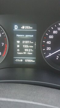

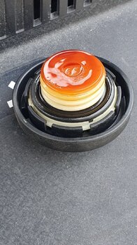

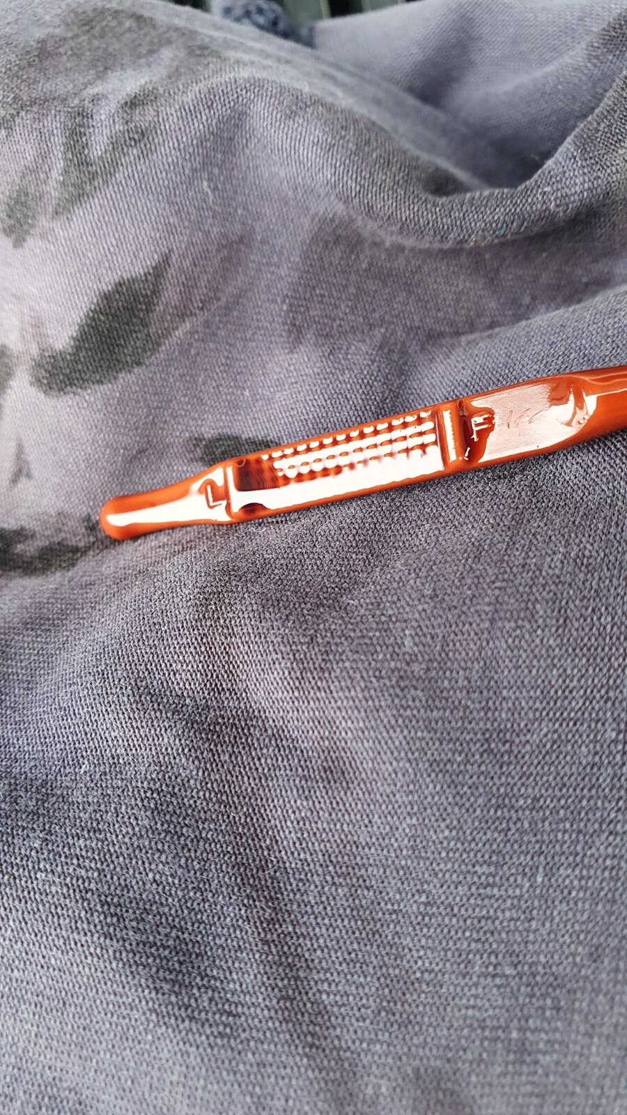

Проехал на данном масле 5000 км (200 м/ч) с конца декабря по текущее время. Вопросов к маслу нет. Запуск и работа двигателя в минус, аккустический комфорт все без проблем. Отлажений под клапанной крышкой тоже не наблюдаю, уровень масла по щупу Max как и при заливке на ТО, доливок не было. В ближайшее время замена на Sintec Platinum 5W-30 A5/B5.

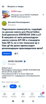

Друзья, подскажите пожалуйста, возможно официальный представитель бренда ошибся со своей рекомендацией по данному маслу? Во вложении скриншот, где я поинтересовался, подойдёт ли мне масло или нет и ответ представителя.
Есть два варианта. Или отвечавший малокомпетентный балбес или им надо распродать масло со старыми допусками)).
Где-то читал, что GF-6a не совместима с GF-5.
Погуглил. Я ошибся. Действительно GF-6 совместима с GF-5. Но не ниже.
Т.е. GF-6 не совместима с GF-4 и более низкими.
А вот GF-5 совместима с GF-4, GF-3 и др.
Изменено пользователем KruS
14 минут назад, KruS сказал:
Всё правильно написали - GF-6 не совместима с GF-5.
А чё тогда лить ? :D
Изменено пользователем знаток
11 минут назад, KruS сказал:
Куча статей в интернете с подобными высказываниями: "Если подвести краткий итог, то владельцам современных автомобилей американских, японских или корейских брендов, в особенности оснащенных впрыском GDI, лучше заливать в мотор масла новых стандартов API SP и ILSAC GF-6. Они по всем параметрам превосходят масла API SN/SN Plus или ILSAC GF-5: это и экономия топлива, и уменьшение нагара в цилиндрах, и лучшая защита трущихся поверхностей. Ну и «сюрпризов» с LSPI (если у вас турбомотор) не будет. При этом новые спецификации совместимы (взаимозаменяемы) с предыдущими API SN и ILSAC GF-5. Так что такие масла подойдут для Kia Rio, Ceed, Hyundai Solaris и Creta с двигателями Gamma и Kappa." Это касается GF6a, есть еще GF6B, вот у него вязкость якобы ниже и оно не взаимозаменяемое.
Изменено пользователем Denis_zhmulyov
KruS , вы не путайте мягкое и теплое)). Вместо GF-5 GF-6A лить можно. А вот если двигатель рассчитан исключительно на GF-6A, то GF-5 лить не стоит. Всегда и везде указывалась, что совместимость идет в сторону повышения класса, а не наоборот.
Изменено пользователем Andrey_74
48 минут назад, KruS сказал:
Чёй-то?
Изменено пользователем Толстый Макс
34 минуты назад, Denis_zhmulyov сказал:
Сложно "взаимозаменяться", если выпускается только в вязкости 0w-16.
Короче как я  понимаю в Jolion подойдёт хорошо...
Но конечно напряг ответ их представителя :)
