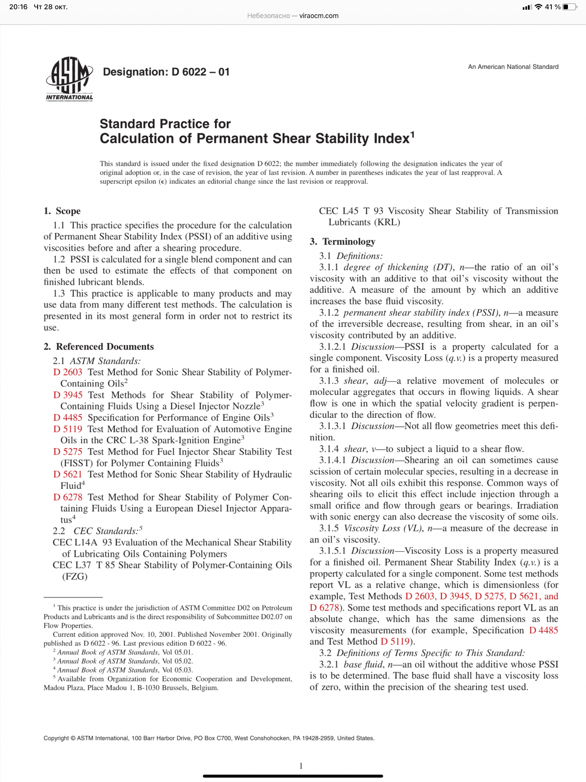

1 час назад, Optovik сказал:
Я предлагаю считать 200 грамм, вы соглашаетесь на 0,2кг.:D
Не совсем. % объективнее, т.к. в определенной степени учитывает значение начальной вязкости, а сантистокс не учитывает.
p.s.  ASTM  по SSI. п 3.Терминология. П.3.1.5. Потеря вязкости. Идет перечисление стандартов, где принято в %, а где абсолютные значения. Наш стандарт 6278 в %))
Изменено пользователем Itseasy
