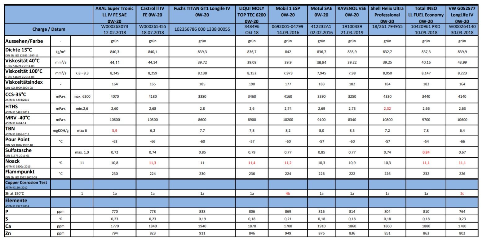

Тут нет прямой зависимости. Mobil 1 X2 0w-20 с hths 2,6 при нулевом снижении вязкости после деструкции.
  29.10.2021 в 16:03, Itseasy сказал:
Раскрыть
очень похоже, что это масло не содержит большого количества VII. Однако нам остается только гадать. Похоже, этот состав - коммерческая тайна, не так ли?
Itseasy полагаете в табличке масел с 508-м допуском в столбце N5 не Х2?

  29.10.2021 в 16:31, alex323 сказал:
Раскрыть
Не знаю. У мобила в последнее время ассортимент несколько «запутался». Тот же FS 5w-40 - есть просто, есть X1 и тд
Изменено пользователем Itseasy
Itseasy это табличка с немецкого Ойлклуба, они там 508 тестили. Ну и по остальным значениям бьётся с Х2.
alex323 ну, там у них возможно с HTHS проблемка. В том же Шелле. Мы можем и  сами проверить, сбор денег в соответствующую лабораторию открыт)))
