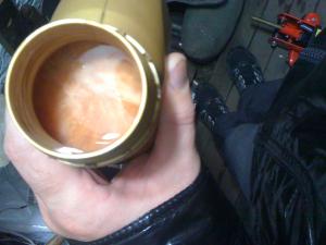

Залил кератек, пробег 20 тыс, вылил пока 150мл на объем масла 3 литра. Проехал 600км, двигатель тише не стал, прогрев дольше не стал, более того, когда вытащил щуп, масло как слеза прозрачное, даже не помутнело, не говоря уже, как все пишут про "кофе с молоком"...
В чем подвох?
кофе с молоком это концентрация полного пузырька в 1 литре масла...
