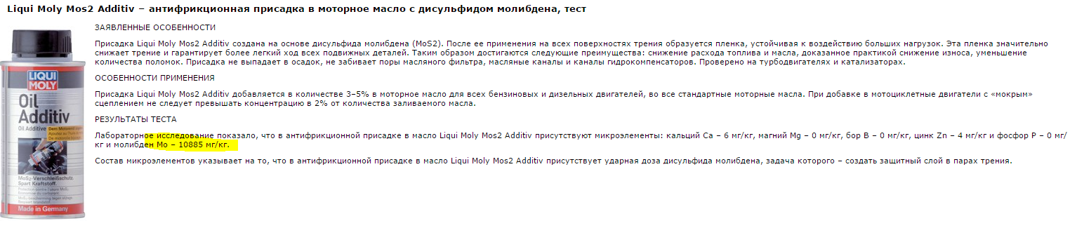

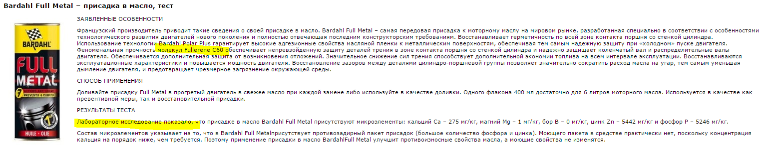

всё уже сделано за нас,
у vx500 цифра показывает содержание Бора
