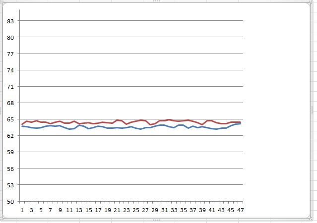

Кстати тоже измерял шум до и после присадки. Обороты одинаковые 780 +-10 об\мин. Фоновая обстановка идентичная в обоих случаях. Потер имена графиков т.к. к этой теме не относится. По горизонтали время, по вертикали dB. Красный без присадки, синий с присадкой
Когда мотор прогрет они же не падают.
А он прогрел? Точно? Сегодня одни обороты завтра уже другие, степень прогретости разная.
Не ну я допускаю что сегодня может быть 95 гр, завтра отличаться на пару градусов. Но обороты ХХ от этого не зависят. Там есть несколько ступеней оборотов ХХ в зависимости от степени прогретости. Но все что от открытия термостата до включения вентилятора там все одинаково.
