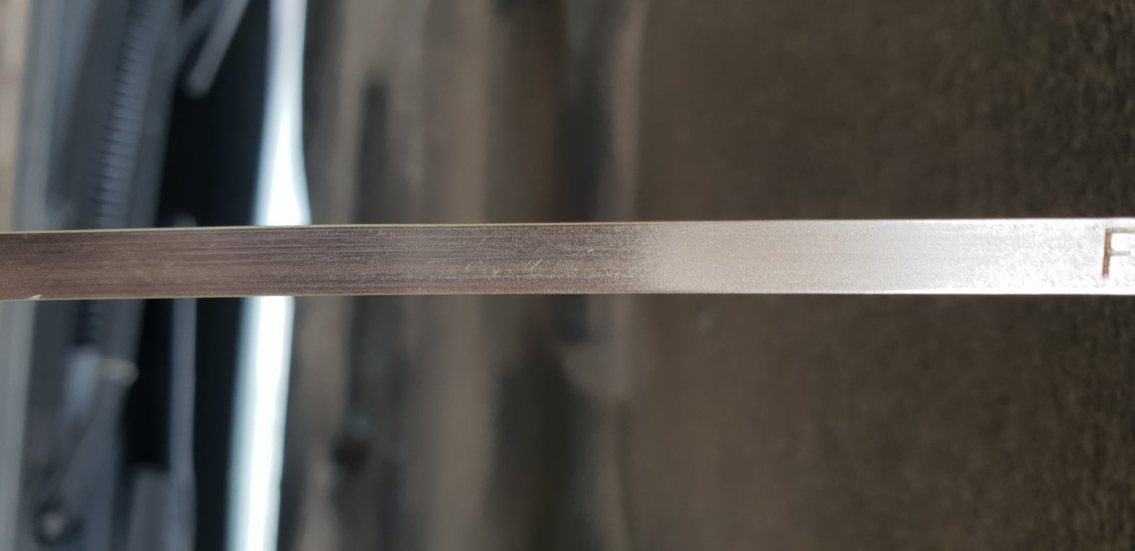

У меня есть перфоратор хилти sds+, так прилагающаяся к нему смазка патрона имеет бежевый цвет. Я так понимаю, из-за нитрида бора. А у Метабо, например, просто "солидол"
Всё руки не доходили сделать фото.
Сфотографировал по ближе, чтобы виден был переход.
Часть щупа (справа), который купается в масле, весь матовый как в напылении. А выше обычный блестящий металл.
У всех так кто кератек льёт, не обращали внимание?
А сколько раз уже кератек лил?
А какой молибден в кератеке?
MoDTC (дитиокарбамат молибдена), MoDTP (дитиофосфат молибдена)?
Изменено пользователем odisva
