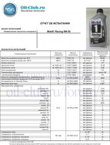

Mobil1 знает
4 минуты назад, torcon сказал:
Mobil1 знает
Ясен пень, знает. И пишет not recommended for street use. Без упоминаний API ACEA. Это ж Nascar oil)))
А что же Роснефть? - сунули пакет, добили дитиофосфатом, задрали вязкость для увеличения потерь на трение, назвали Рейсинг и рекомендовали использовать «в условиях городской езды» и в соответствии с API и ACEA:D
12 минут назад, torcon сказал:
Mobil1 знает
На этом мобиле есть предупреждение, не рекомендуется при обычном использовании
Именно то, что Mobil1 говорит "это масло для гонок" доказывает то, что высокое содержание фосфора цинка нужно для автоспорта. :)
В API SN ACEA A3/B4 это масло пролазит по золе, фосфору.
2 минуты назад, torcon сказал:
