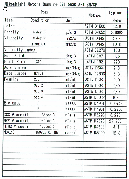

Вот свежее, если верить Рольфу:
А вот офиц. параметры (название)
Вот это че за чудо такое? Похоже вот что лили?

Удивляет (если инфа от Рольфа не косячная), как за 12 тыс. щелочное просело всего с 6.8 (по ASTM) до 3.6 (по ГОСТу) :shok:
Во уж действительно топливо :good:
Здесь еще надо учитывать, что небыло какашко-кислотных накоплений в моторе, тк он новый... если на таком масле и катать дальше, то не более 7-8тык, как и писали выше.

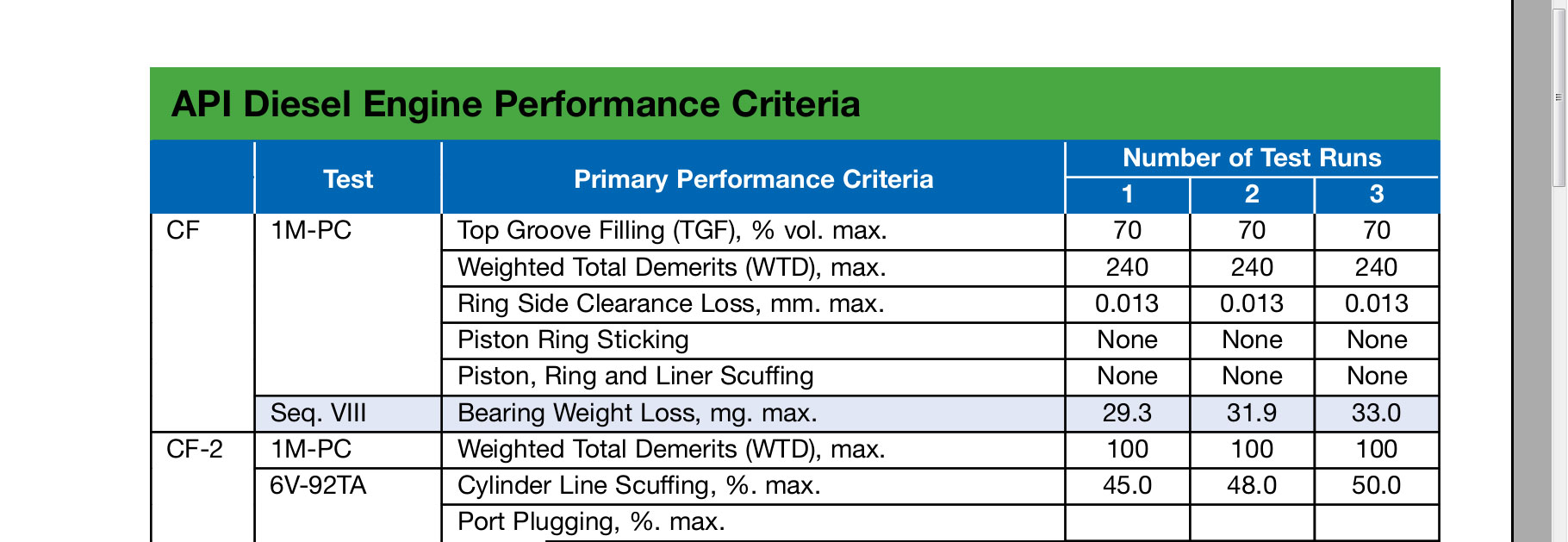

Подержал в руках эту канистру все верно Mitsubishi Genuine Oil SAE 5W30 API SM/CF ILSAC GF-4
произведено в Сингапуре Nippon Oil Corporation.
Видимо оно все таки не смотря на свои API SM и Ilsac GF-4 поддерживает скромный API CF
и удовлетворяет этим тестам
получается что масло и дизельное одновременно. Найти бы скан мануала Pajero Sport 2012 что там доточно написано. Ahper не поможешь?
