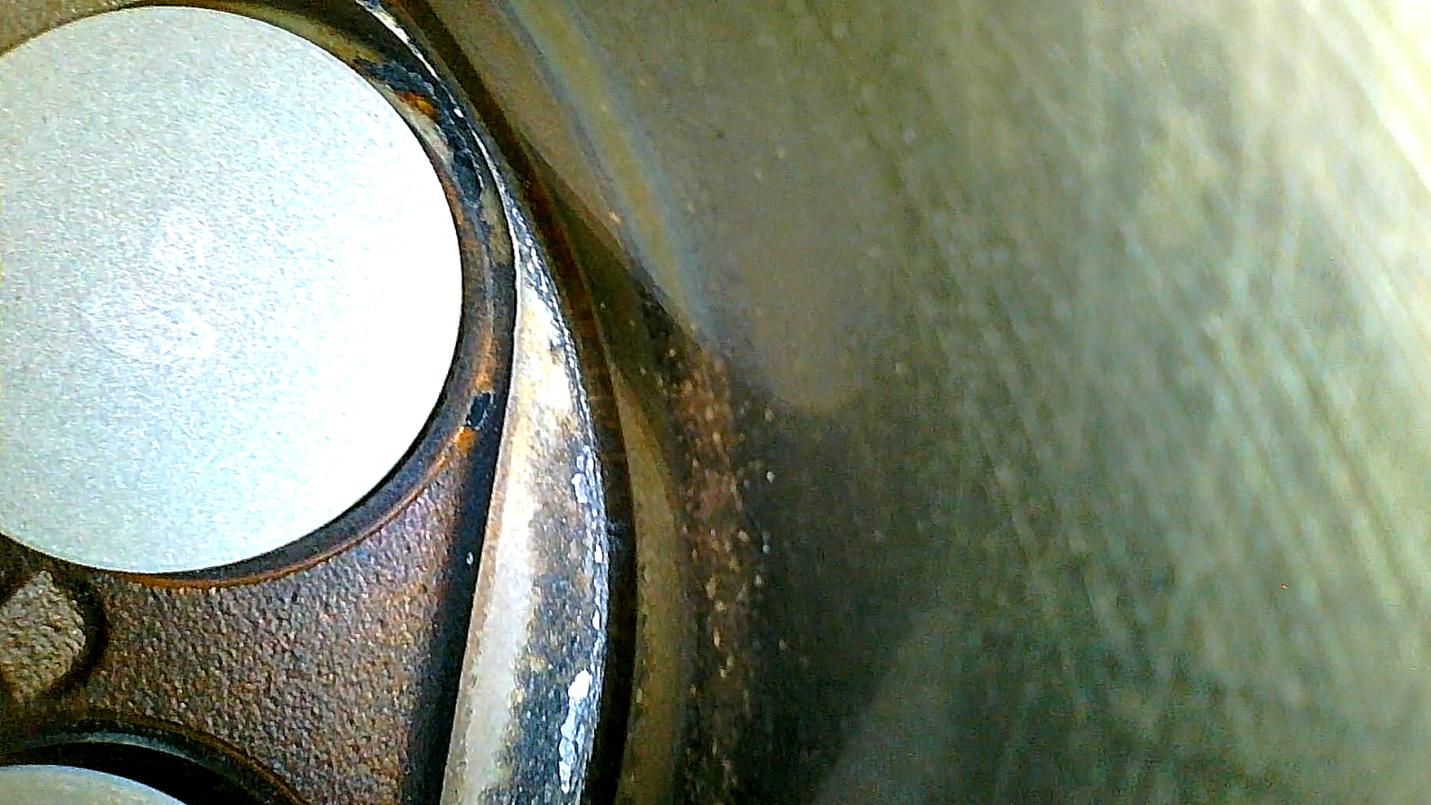

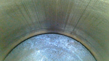

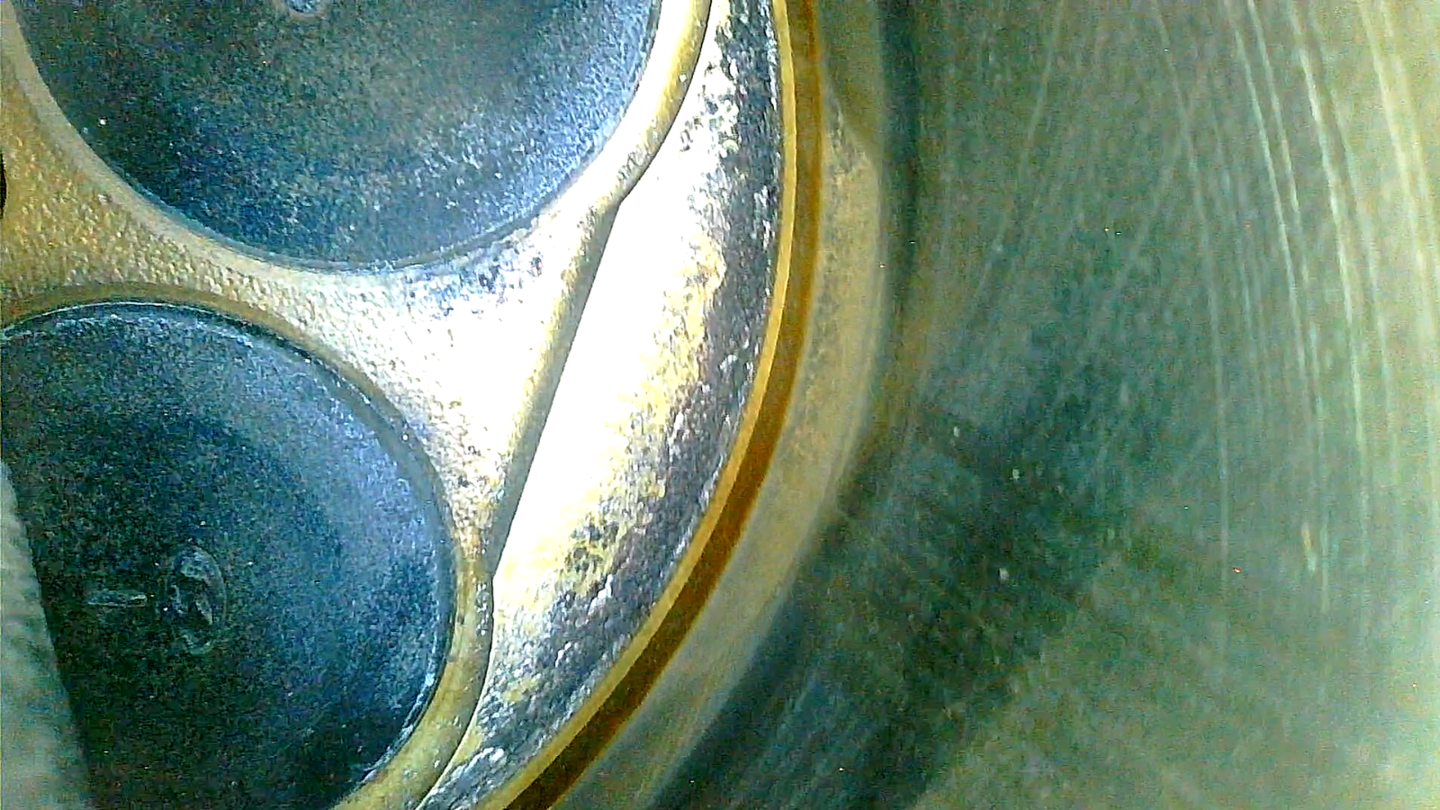

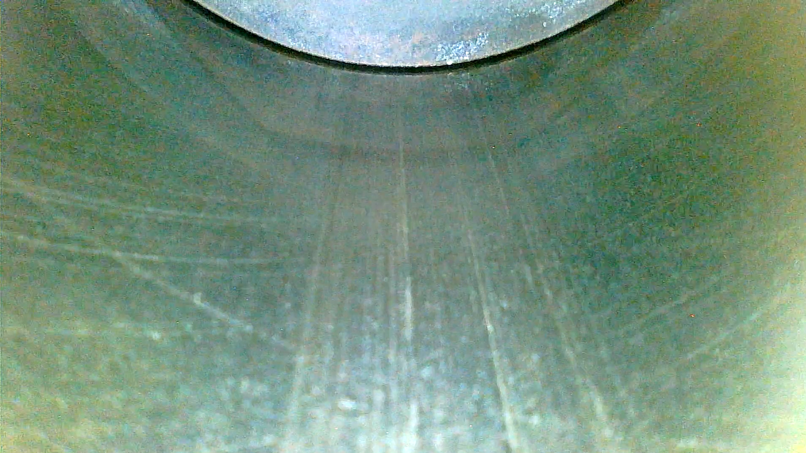

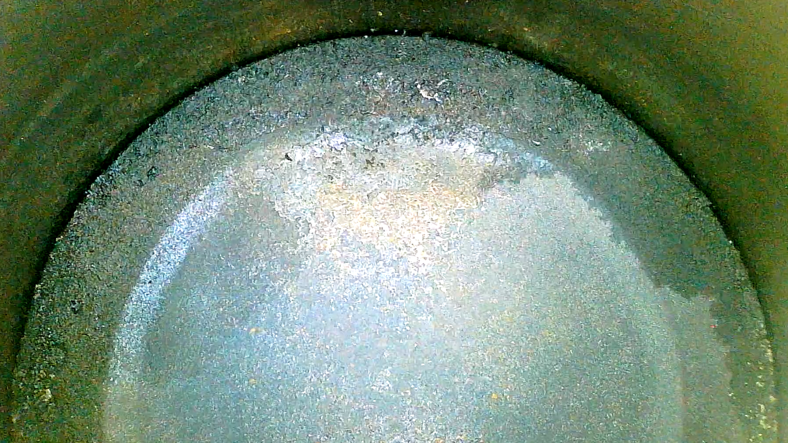

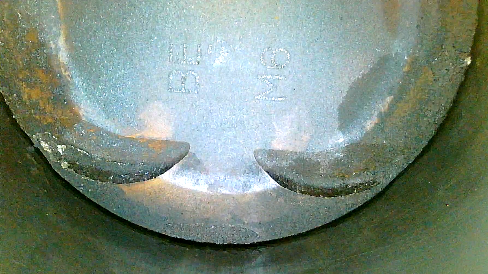

До катализатора не добрались, а вот в цилиндры заглянули.
Прямо чего-то ужасного не увидели.
Такая сейчас реальность, что так выглядит износ на нынешних двигателях при стотысячном пробеге.
Самые сильные следы от юбки поршня во втором и третьем цилиндрах. В них же и самые грязные поршни.
Скрины из видео ниже.
1982343030_1(3).thumb.png.27ea3fe6eae27b145bdc9ac87b271e36.png974336531_1(5).thumb.png.9f06eee54f5fdf96f704e9e7ba25d618.png2119414872_1(6).thumb.png.3d4b0c2ab8d328880cce0dfc13dd534d.png51056462_1(4).thumb.png.5d4f696ec37cb2e9b93f5693d24640a1.png1319233555_1(2).thumb.png.0edff77d91a758502bc9ec859f1844b8.png86361434_1(7).thumb.png.4312a9332298eb07f5f4e071f16e0798.png527756178_1(8).thumb.png.2c513f3f6b07c3bdceba271404233808.png1274688347_1(1).thumb.png.4125d42f463895c48d8b580e33ec45f4.png

Увы, но тут задиры в чистом виде.
На этом двигателе причина только в катализаторе кроется.
