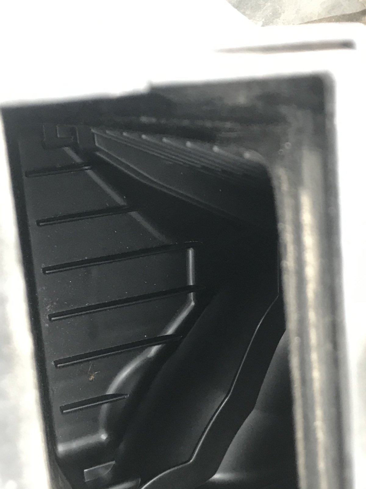

Lukoil Genesis Armotech 5W-40 на Infiniti QX70 после 7327км (подсос воздуха помимо воздушного фильтра)
Очень неплохо, масло хорошо отработало, вязкость подходит, износа нет. Масло не подделываемое, достать можно в любом ларьке днем и ночью... Можно спать спокойно.
А вот как комар на стенке остался и его не всасало- загадка)))

На bitog аналогично, через одного. Причем любые моторы VQ/VK от VQ25 до VK56
Поэтому не вижу криминала - ни кремния, но повышенного абразивного износа.
1 час назад, dima62rus сказал:
возможно чуть вкладыши точнуло,
Чем точнуло? Зачем нагнетать? Может, вначале анализы читать научиться, а потом умничать? Пыль- это кремний + алюминий ( не вся пыль- песок, глиняная пыль содержит алюминий),содержание  этих элементов в отработке  в норме. Свинец- не всегда с вкладышей, достаточно одной заправки бодяжным бензом, с запрещенным ТЭС, и вот вам свинец.
TravisM , все ОК, не переживай. Древние контактно-масляные фильтры фильтровали еще хуже, чем щель в твоем фильтре, и техника сотни тыс км ездила))).
