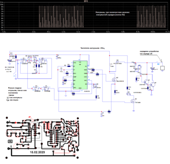

 Сделал схему, для восстановления аккумуляторов. Вот схема.
 первое время восстанавливал только импульсами. В качестве  аккумуляторов взял в радиоателье два аккумулятора, по 10А, которые  хотел выкидать, поставил их в параллель.  На одном было 3в, на другом 6в.
 Пока прошло 5 дней, а цикл восстановления не менее 10 дней.  За  это время емкость восстановилась на 30%., т.е по прогнозам  емкость восстановится ок 70%. , что вполне достаточно для работы.
 Первое время восстанавливал чисто импульсами, ок 10А.  Затем  включил зарядное, которое дает ток 0,05  от емкости конденсатора.  А учитывая, что  аккумуляторы гелиевые (плохо восстанавливаться), то схема вполне себя оправдывает.
