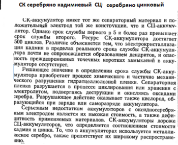

 Серебряно кадмиевые работают долго, там выходят со строя из за разрушения сепараторов.  Но, дороговаты,однако. Их вояки используют. Кстати, была статья, нашли немецкий танк, утонул в болоте, нашли лет 10 назад, а аккумулятор оказался цел.
