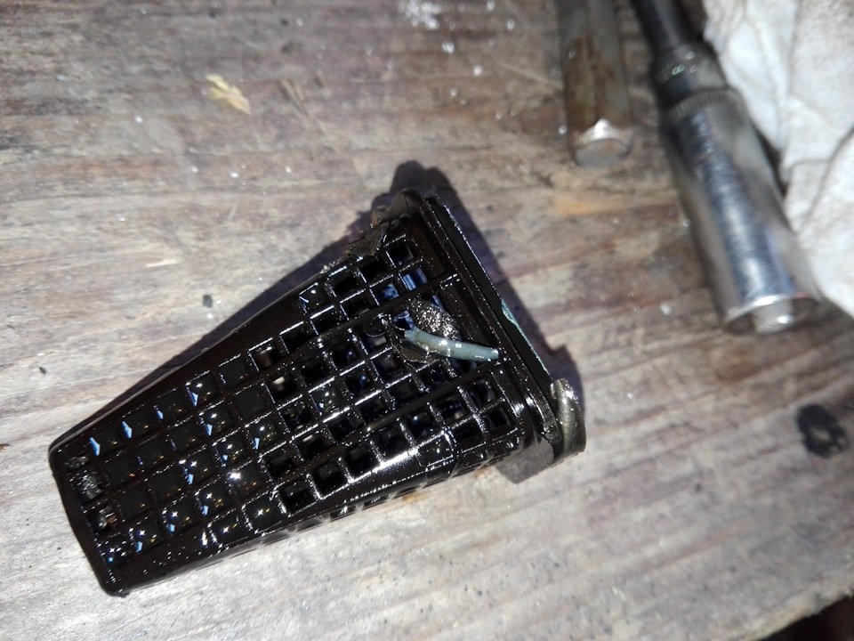

ой, еще нашел. Все еще 99.9?

Два вопроса . Под желтым грязь как я полагаю? Были ли промывки и так делее. Рядом вроде все отверстия по большому счету чистые, хотя совсем с краю еще что-то мб есть не могу рассмотреть.
И второй, более волнующий, что это за полоса? Я бы сказал, что это свежие жидкие гвозди, но это же не они?:))
К дополнению, а не герметос ли это? image.thumb.png.809a4849e7e81bb89b33fb2f900a00f7.png

Tattoed.arm мужик, я хз что с этими сетками и причины их состояния не состояния.
Нашел за минуту в гогле.
5 минут назад, Worldwide сказал:
Ну все же, я говорил, что они чистые, без учета кривых рук сервисменов. Где ты скинул фотки, откровенно говоря видно герметос. Вот личный пример. Пробег мотора 200+, засранный до нельзя, сделана промывка BG109. Те темные места на сетке маслоприемника просто грязное масло. Но в этом моторе не было, ни лишнего герметика, ни антифриз не попадал в масло.

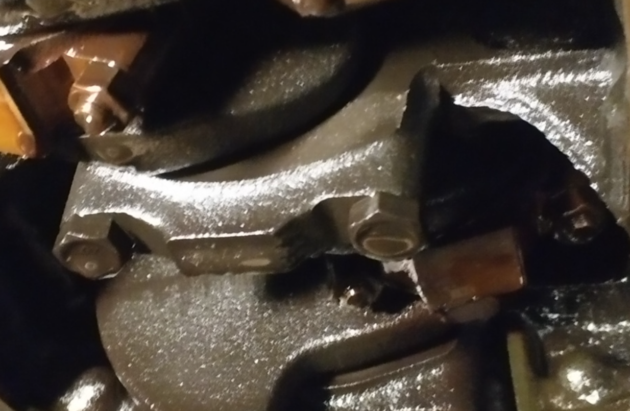

7 минут назад, Tattoed.arm сказал:
Вот кстати еще страсти с этого мотора, выкинул из картера обломки успокоителя цепи
n-dAsBInB0E.jpg?size=1080x807&quality=96&sign=f56db6bcc9397bc0bcb199628404b169&type=album
Сколько с ними ездил, даже трудно сказать:D
Ну и на последок, с этим вот тоже мотор ездит, крутится с красную зону с ходь бы хны))))
