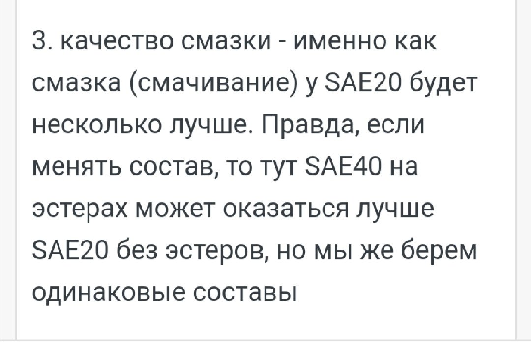

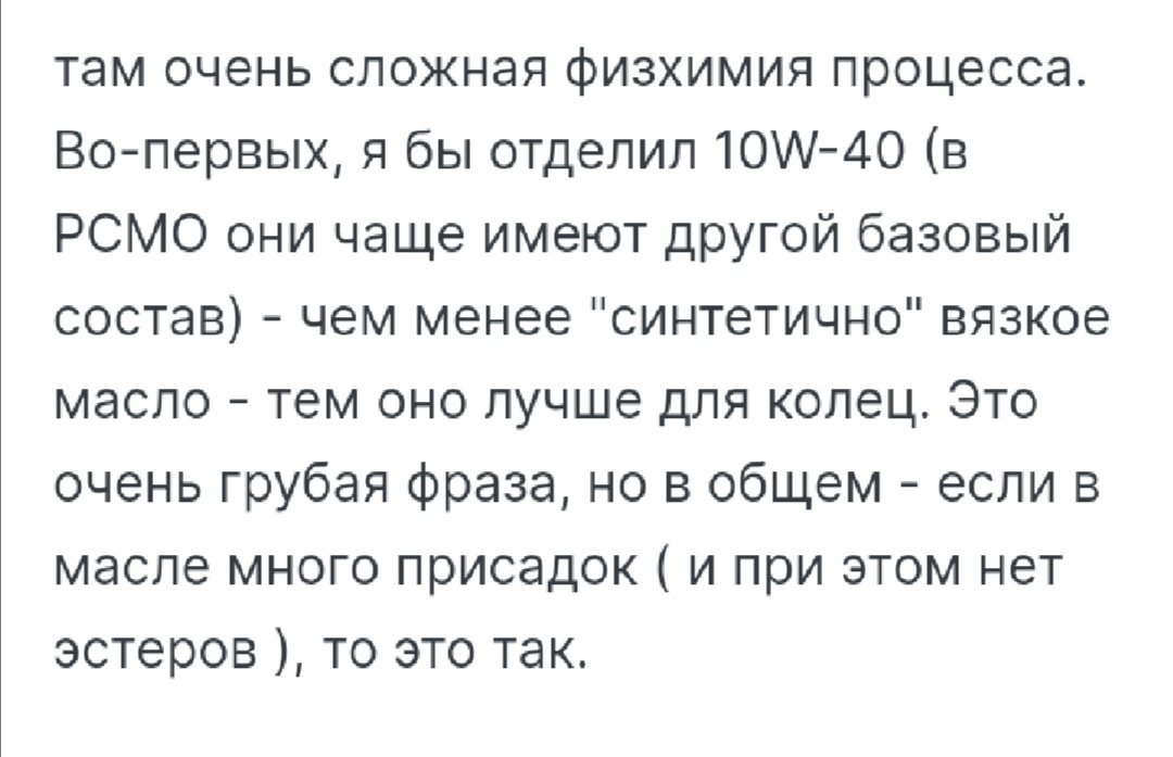

А в этом нет ничего удивительного. Ещё SAE20 говорил, что кряку на 3гр (VHVI) 5w40, он всегда предпочтет полусинь (минералку) (2гр+3гр) 10w40, ибо на последней, кольца (а значит и весь мотор в целом), всегда будут намного чище.
Ой-ой-ой... Ключевое слово "НЕТ ЭСТЕРОВ"!
А если есть?
То 10/40 покурит в сторонке по всем параметрам (кроме цены)...
И, к примеру, Экстрим VRC 5/40 (который кряк с каплей эстеров) натянет на глобус многие (если не все 0/40(30) по CCS. А так же по стабильности масла при пробеге и плохом топливе.
Даже перекат (в разумных пределах) на 5/40 с эстерами меньше навредит мотору, чем зимняя  эксплуатация на полусини 10/40...
Но! Енто я так думаю... :-)
Как оно на самом деле - ХЗ...
Изменено пользователем coronamark2
19 минут назад, Роман 73 сказал:
Чистый мотор "в целом" может не коррелировать с чистыми кольцами и наоборот...
17 минут назад, coronamark2 сказал:
А если есть?
Если есть - то это очень хорошо. Я так понимаю, что SAE20 всегда очень хорошо относился к эстерам. Он говорил, что масла SAE20 имеют лучшую смачиваемость и смазываемость, чем масла SAE40, но если в последние добавить эстеры, то всё будет уже наоборот
5 минут назад, Роман 73 сказал:
Вот и получается, что 5/40 с эстерами лучше, чем всякие 20-ки и 30-ки... Ч.Т.Д. :-)
