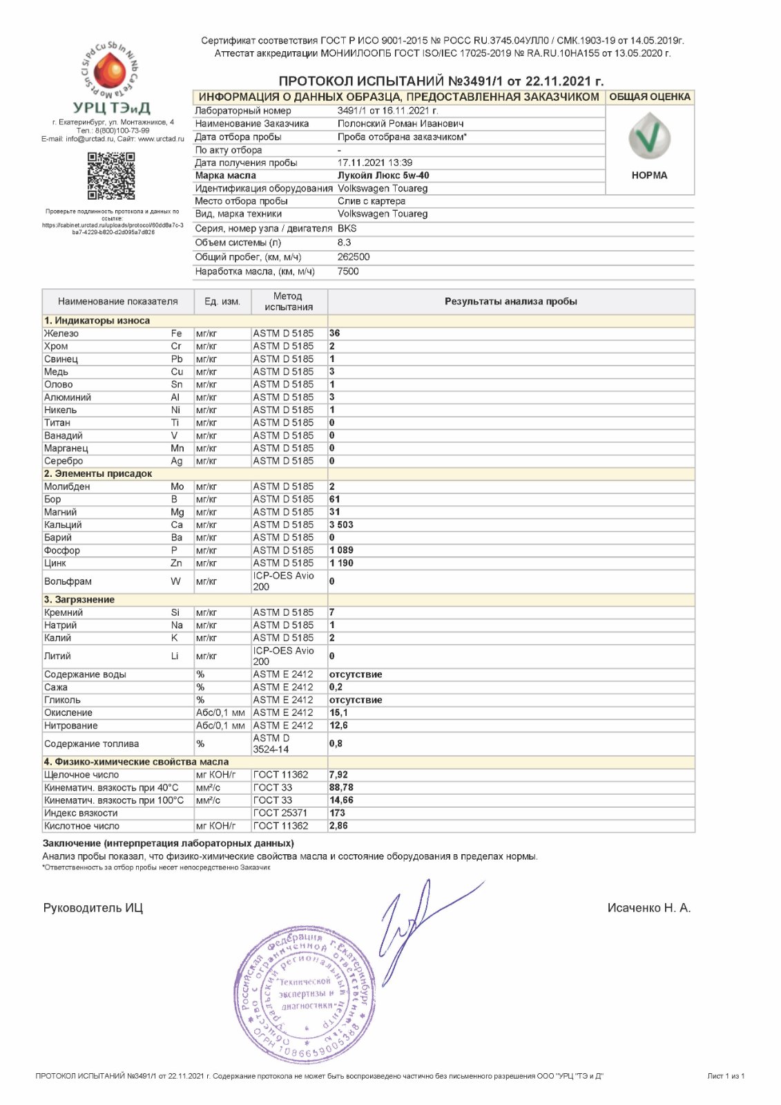

Масло: Лукойл Люкс 5W-40
Автомобиль: Volkswagen Touareg V6 3.0 TDI  BKS 2008 АКПП
Общий пробег на одометре: 262500км к концу интервала.
Пробег на масле: 7500км
Моточасы: 250мч
Израсходованное топливо:  810л
Доливки масла:
Средняя скорость:  30 км/ч
Средний расход : 10,7 л/100км
Присутствие отложений в двигателе ДО: нет.
Присутствие отложений в двигателе ПОСЛЕ: так же и осталось.
Автозапуск по времени: не использовался
Наличие чип-тюнинга: нет.
ГРМ: 4 цепи
Предпусковые подогревы: не использовал
Период эксплуатации: с 3 июня 2021 года по 7 ноября 2021
Срок эксплуатации: 5 месяцев
Топливо:  Шелл, Лукоил
Режимы: город 40%; трасса 60%.
Фильтр масляный:
MAHLE
Фильтр воздушный: Green Filtre
Марка антифриза: -
Объем заливаемого масла: 8.3 литра
Отбор масла: шприцем с картера в начале слива.
Отбор масла проходил с горячего или холодного двигателя?: с горячего.
Что было до этого масла: Периоды смены 10000км,
Присадки: не добавлял.
(с 120 000км на масле
Castrol Edge Professional LL III 5W-30 каждые 15 000км 60%трасса)
(с 204 000км на масле
Eni i-sint 5W-40 каждые 10 000км )
(с 235 000км на масле Total Quartz 9000 Energy 5W-40)
(c 245 000км на масле Novus Volcano 5W-40)

мысли
1) вязкость вообще не просела, а мы ведь тестили 90 циклов и это масло проседало на 1 единицу. Напрашивается вывод что наш тест Shear Stability суровее чем гражданская эксплуатация, по крайней мере на дизельном двигателе BKS. В загущение от сажи, в этом VW после 250мч - не верю...
2) Щелочное число 7,92 - живее всех живых. Масло может работать интервалами 10 тыс км точно...
3) Износ на первый взгляд великоват, но у автора он всегда такой был по прошлым отработкам и наверное для турбо-дизеля V6 с четырьмя цепями это нормально.
torcon вязкость свежего надо знать. Что то они в последние годы вязкость повыше делают.
По кальцию фигня какая то. Многовато.
Изменено пользователем Itseasy
Itseasy так около 14.6-14.8 и есть, это же дизель он редко льет соляру...
