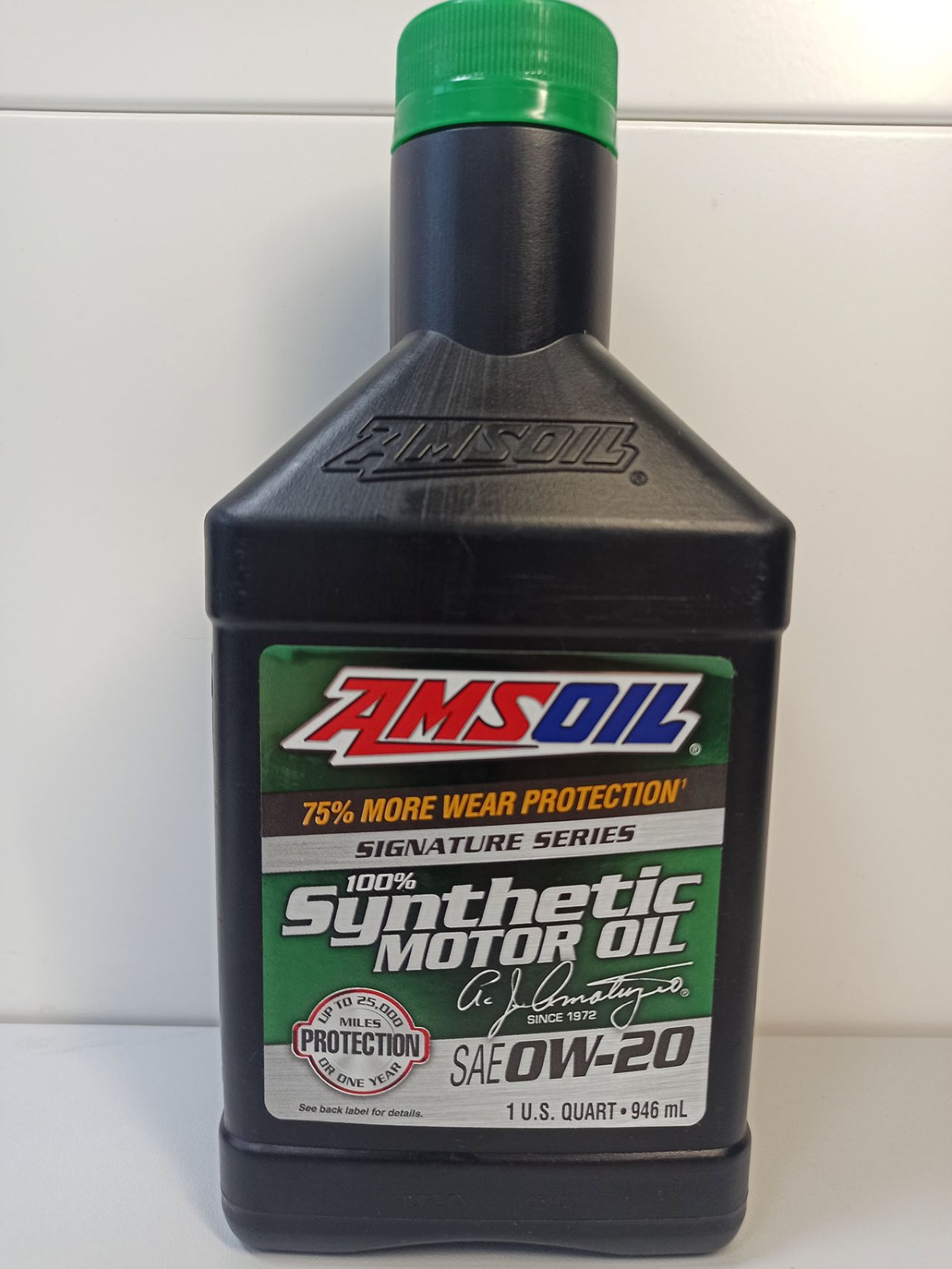

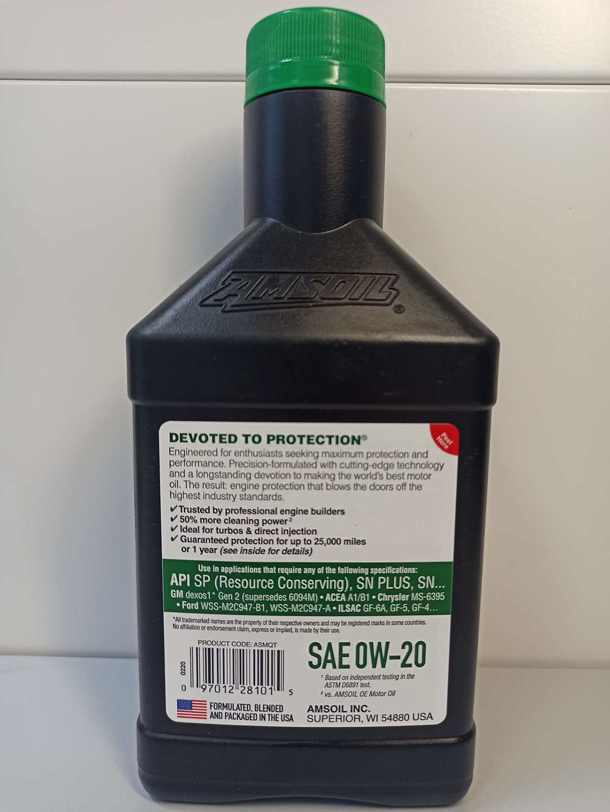

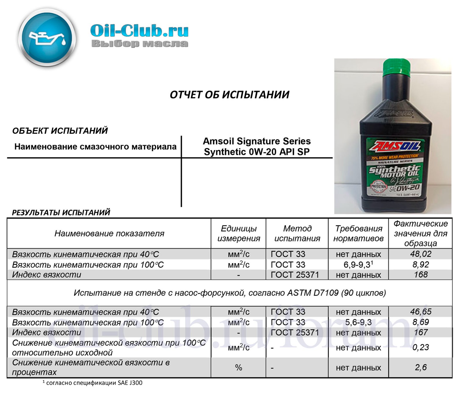

Аmsoil Signature Series Synthetic 0W-20 API SP свежее Shear Stability
Отличный результат. На уровне Shell Helix Ultra 0W-20

2 минуты назад, Dumus сказал:
На моей памяти второй результат? Неплохо.
Надо Экстрим перетестить)
А Экстрим хорош).
Особо приятно это написать в ss амосойла.

Изначально вязкость была как в нашем анализе 8.9 потом она просела под влиянием разбавления топлива еще ниже чем после 90 циклов Shear Stability. Но в целом все достойно.

только наверное API SN
я катал SN+
