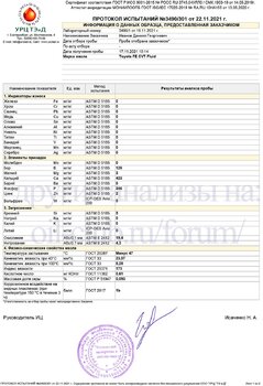

Toyota FE CVT Fluid свежее за анализ спасибо Bonker и Eвген48.

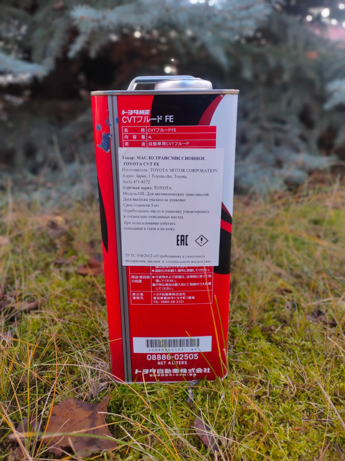

Масло закупал и отправлял в лабу Евген48 в бутылке ПЭТ. (вскрывал канистру сам)
Масло заявлено как: Toyota FE CVT Fluid.

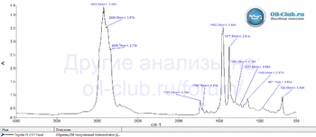

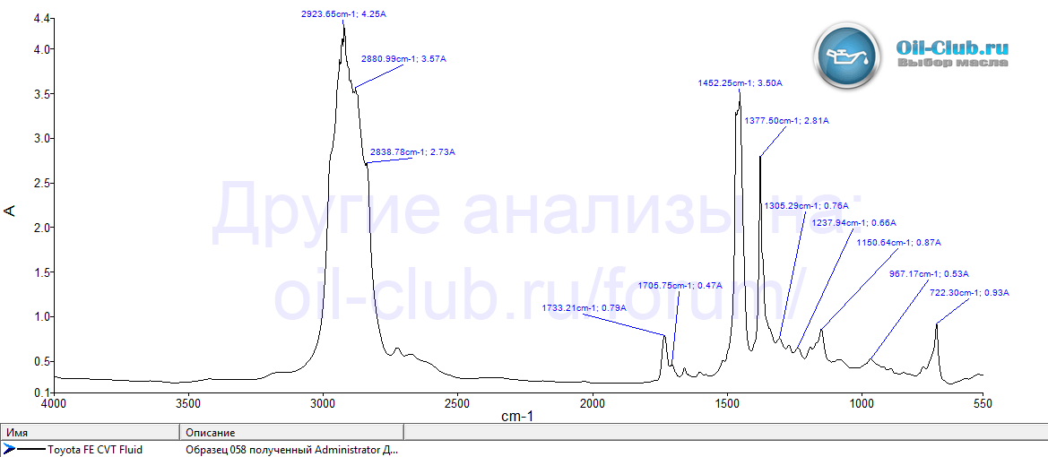

ИК спектр говорит о том, что масло на гидрокрекинге (почему пик низкий, ниже в комментарии читайте мое объяснение)
0888602505 - Toyota FE CVT Fluid 4L
torcon артикул 4л. 0888602505

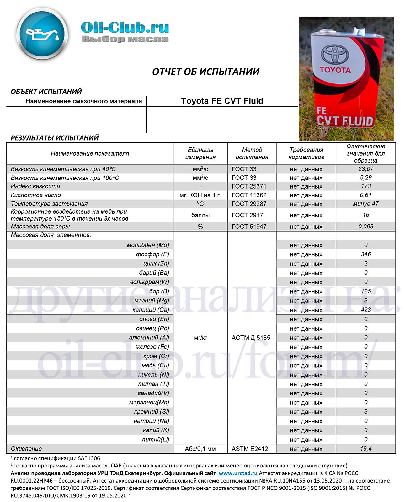

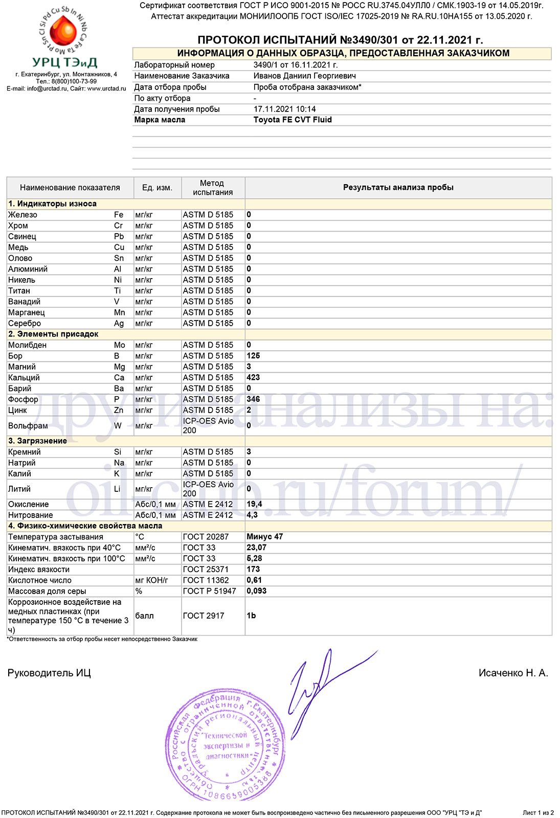

Если коротко все отлично с маслом. Пакет присадок содержит повышенное содержание антиокислителя, противоизноски на основе фосфора (и без серы), дисперсанты на основе бора.
Почему ИК спектр показывает пик как у минералки 2й группы? Потому что это низковязкое экономичное CVT Fluid с уменьшенным сопротивлением трансмиссии. Сделали это масло скороее всего на базе 2cst (может быть 2+4cst) и догнали загустителем. Мы привыкли видеть моторные масла 4+6 4+8 на спектре, а тут база вязкости 2cst которая дает низкий пик (чем гуще база, тем пик выше). Поэтому так.
Есть еще вариант что использовали 4cst, но тогда откуда такой высокий индекс вязкости. У базы 4cst он 120-130. А загустителю при такой базе места не остается. Что бы сделать индекс 173.
(поправьте если не прав.)
немного отличаются ага, но в целом тоже самое, даже по окислению. (наверняка акрилатный загуститель как и говорил Itseasy, если он вообще дает пик окисления конечно)
Интересно, что будет, если его залить вместо Type WS? Вязкость одинаковая, пакет присадок - пожирнее.
Dumus я на 100% уверен, что ничего особенного не произойдет. Коробка будет работать штатно.
