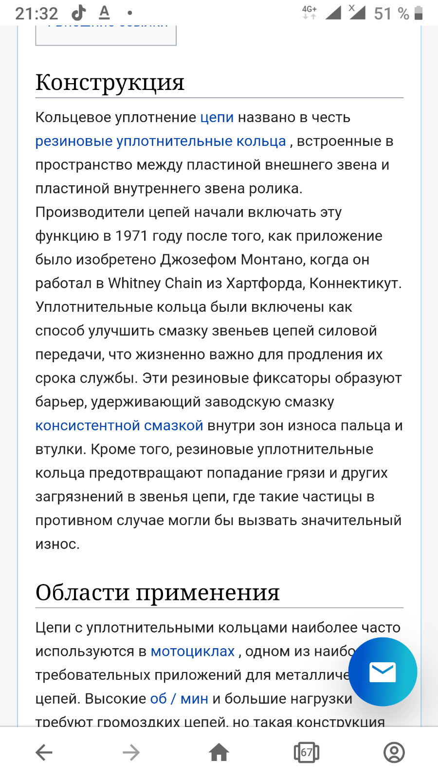

Плюс - это масло одобрено в применении в цепях с резиновыми уплотнениями , понятно что резина вся разная  но все же факт .

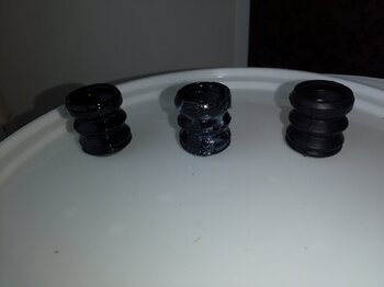

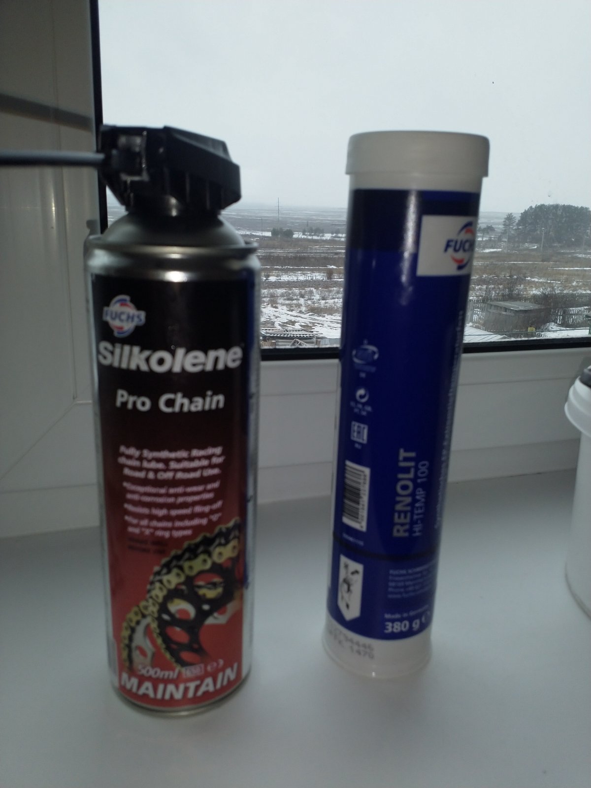

Ну вот ,обработал . После Silkolene pro chain -,после высыхания  тягучая прозрачная без запаха  , hi temp 100- не липкая ,пахнет нафталином ,белая.
Какие именно группы базовых синтетик используются в данных маслах - производитель не указывает. Но везде указано что full sintetik.
Изменено пользователем Hoto
Вспомнил про касторовое- нанес и его  , кстати непонятно почему силикон мешают с загустителем ,лучше касторку мешать с загустителем и ее использовать , во первых она сама по себе вязче и противоизносная функция вроде лучше . Вообще после нанесения сходна с pro chain ,но цепная все же ощутимо вязче и липче но и касторка очень трудно оттирается .
Так что пока по прилипчивости,укрывистости, и густоте в фаворитах -  pro chain и касторка .
