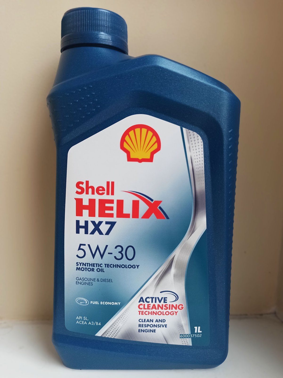

Shell Helix HX7 5W-30 Shear Stability (устойчивость к сдвигу) копия.jpgShell Helix HX7 5W-30 photo1.jpgShell Helix HX7 5W-30 photo2.jpg
Масло заявлено как: API SL/CF; ACEA A3/B3, A3/B4; JASO SG+; допуск MB 229.3; VW 502.00/505.00.
Для MB 229.3 требование Shear stability 30 циклов и Stay in Grade, здесь как видим масло выдержало даже больше 90 циклов и осталось в Stay in Grade. Но нужно отметить, что оно в выгодных условиях, у него есть куда падать, так как вязкость у него густая 11.90cst.
Да, оно такое густое, потому что А3/В4. HTHS надо вытягивать выше 3,5. Загуститель логично бюджетный для бюджетного HX7.
