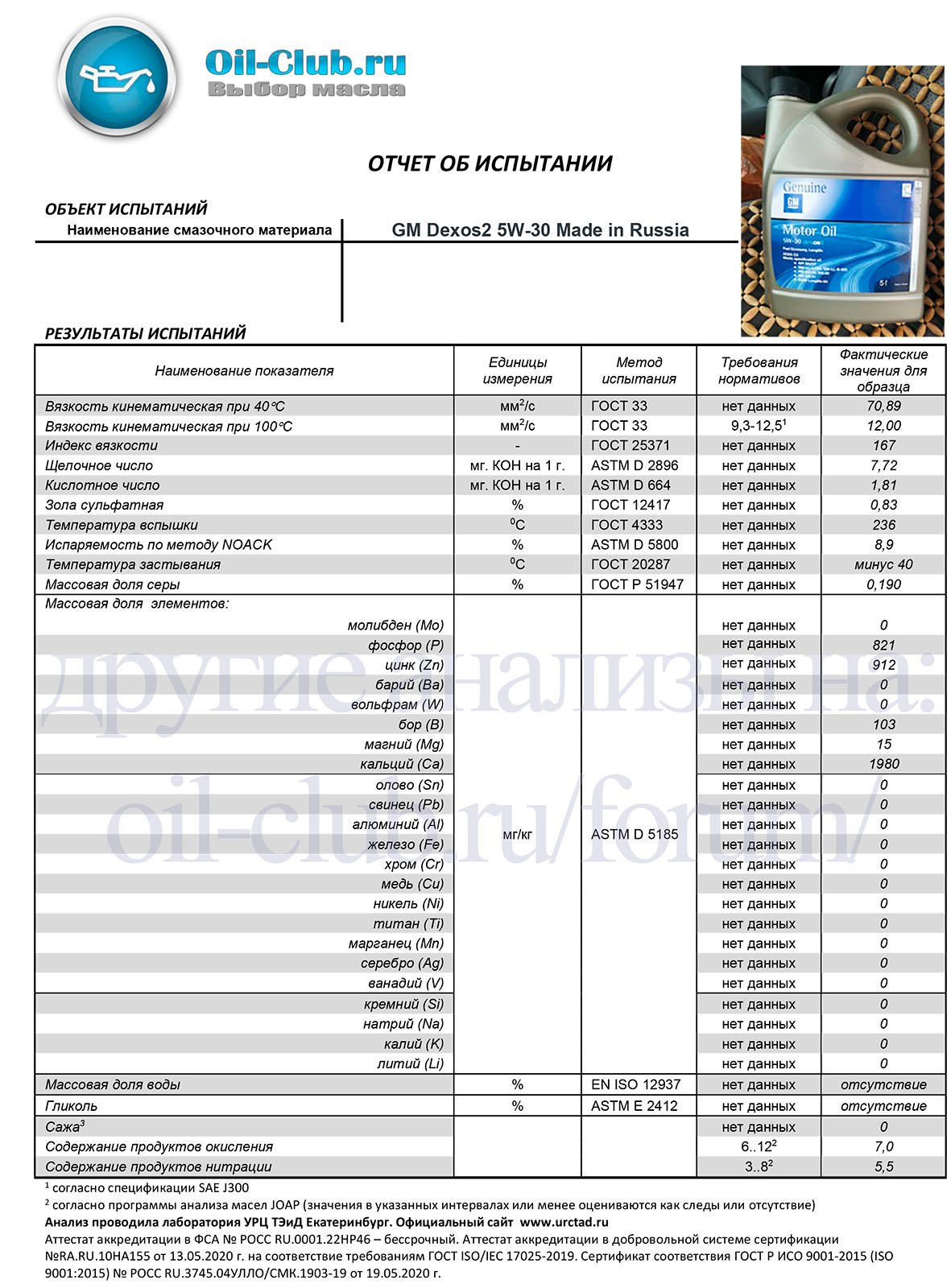

  10.01.2022 в 13:25, Евгений99912 сказал:
Посмотрел у Новуса и Экстрема 5W30 С3, у всех ниже 0.8 зольность.  А в 5 W40 они не заявлены, как С3. Поясните о чем вы пишите.
Раскрыть
Поясняю: в ветке у одного из указанных производителей в начале их истории был выложен анализ созданного ими С3, который существенно вылезал за рамки допуска. Из ветки он никуда не делся, но искать за вас не буду, увольте.
Что касается Лукойла, то мы тестировали несколько наших присадок, которые появятся скорее всего к середине года, на множестве разных масел. И в том числе хотели понимать, как их применение будет влиять на зольность, для чего делали анализ в одной уважаемой здесь лабе чистого масла и масла с нашей присадкой. Так вот чистый Лукойл С3 у нас показал что-то вроде 0,95. Так что видимо от партии к партии. У нашего масла это "от партии к партии" исключено, потому что в противном случае немцы ответят рублем. Точнее ойро.
Изменено пользователем Partnumber 710

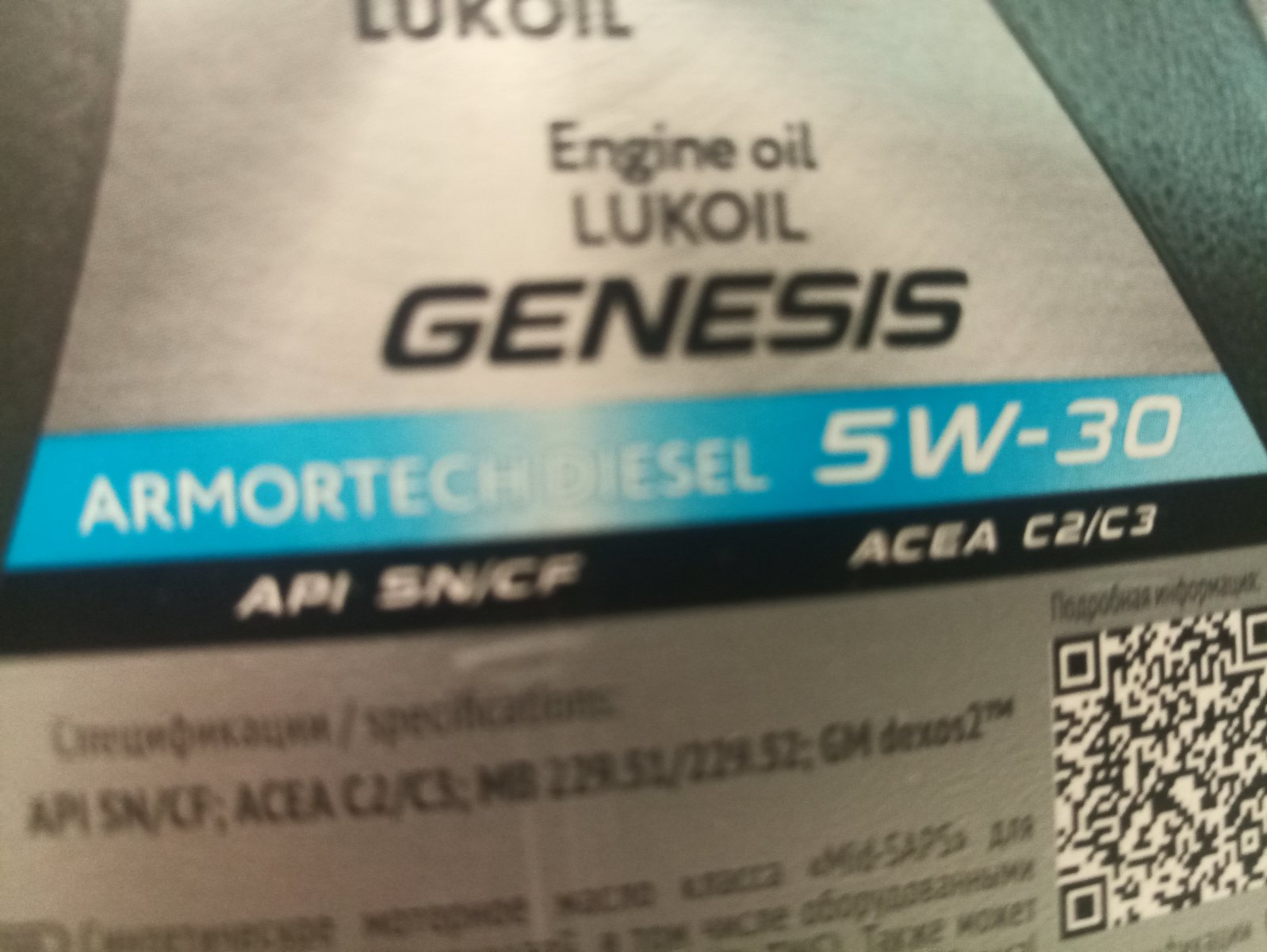

  10.01.2022 в 13:43, Partnumber 710 сказал:
Раскрыть
вот это что ль? ну 0.67
добавлю еще, что бы понятнее было.
Изменено пользователем Worldwide
Раскрыть
Ну, если так все серьезно, разработка и тд, то и номер партии имеется? Иначе какая это разработка? Баловство одно. Так есть номер партии? Напишем в Лукойл в техподдержку, поймем в чем дело. И что за присадка, влияющая на зольность? Что за металл?
Partnumber 710 мне не трудно, времени много, спрошу в третий раз: на КАКОМ ПАКЕТЕ будет 0-20?
  10.01.2022 в 14:05, Itseasy сказал:
Раскрыть
Ну вот, уже хотите, чтобы я вам сдал все наши козыри до их выхода в свет. Нет, про присадку пока промолчу, уж извините.
Что же до лучка, то вот вам фотки канистры, до сих пор в шкафу стоит. Правда, наврал слегка - не кларитек, а армортек дизель, но не суть. Зольность там зашкаливает. Если кто хочет проверить мои слова- без проблем отдам полную запечатанную канистру из той же партии, тестируйте в свое удовольствие.
IMG_20220110_170851_6.thumb.jpg.2d90a5da55668728240fe50f511b5d45.jpgIMG_20220110_170858_2.thumb.jpg.458830b25eccf7a552b3b4c912d6caf3.jpg
