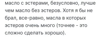

Масло конечно быстро теряет щелочное число. Представляю если бы ты проехал 100% в городе. Эстеры способствуют.
Вот тоже особенность классного технически масла, щелочное вроде бы 11 а падает оно очень быстро.
2 часа назад, torcon сказал:
Вадим_69 завышает завышает, посмотри рядом мой анализ Cworks oil 5w30, я отписал лабе, проводят проверки :)
Это впервые у Лабы "стрельнуло" в недавнем анализе отработки М1 ESP  с Тиги.
Катался я 100% город и 12 мес с L132. Мне нравилось. "Щелочной баланс" норм. Не эстеры способствуют...., а режим/ы с эстерами, кмк.
Вадим_69 А прогрев перед началом движения сколько мин?
Следующее SP GF-6A, или...?
Nickol Прав torcon - масла с эстерами чуть быстрее садят щелочное. Тоже заметил во многих анализах...

Наверное сказ про эстеры в другом масле, с другой ценой....:unknown:
