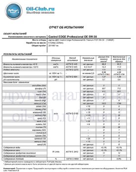

Раньше много лет катался на Castrol Edge Professional 0E Titanium FST 5W-30 и менял его через 7 500 км. Анализ отработки здесь.
чета как то не очень.Откуда стока железа.У меня примерно такой же двигатель и железа 9-11 ед.
Есть другие анализы с этого двигателя?
на Castrol OE 5w30 было лучше,так что Comma не ваш вариант...
вы перекатываете масло,судя по анализу
Попробуйте что то: Shell Rimula LME 5w30 или Total RUBIA FE 9900, масло для комм.транса.
Если у вас нет катализатора и сажевого фильтра то можно лить полнозольники.
COMMA Used_page-0001.jpg681583497_CastrolEDGEProfessionalOETitaniumFST5W-30VWTouran6524(UAOBASE).jpg.9e94587562d46c3babf84ec69e24310d.jpg
Изменено пользователем Optovik
Bofana  У вас на пробеге 201т.км был лучше анализ: щелочное выше кислотного,железа всего 30. Было правда разжижение масла,но не критично. Тот кастрол с тем интервалом  до 7т.км нормально отработал,хотя там ещё и зима была.

Да, 9 500 для этого масла – явный перекат. И железа почему-то много строгает! На Castrol было лучше, потому как я на нём больше 7 500 км не ездил. Да и качество масла было, вероятно, повыше. Разжижение масла тогда было из-за подмеса в него соляры. Причина – разболталась вторая насос-форсунка в своём посадочном гнезде. Причину нашли и устранили заменой всех уплотнительных прокладок (ремкомплект VAG 03G 198 051 A). Теперь надо разбираться, откуда столько железа!

Масло сдулось. Сам расстроился! Да и железа строгает всё больше! На пробеге 209 000 км снимали крышку ГБЦ. Весь металл под ней выглядел нормально. На распредвалах, на регулировочных винтах и шаровых пальцах выработки как таковой обнаружено не было. Все поверхности в местах механического контакта лишь отполировались, потеряв изначальную заводскую матировку. Износ идёт где-то глубже.
