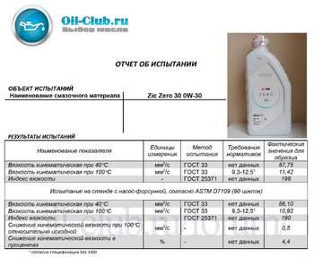

Zic Zero 30 0W-30 свежее Shear Stability

  14.12.2021 в 15:26, torcon сказал:
Не думаешь, что для себя любимых они используют особенный полимерный загуститель, который больше никому не продают?
Раскрыть
Если посмотреть на 0-40 Мобила esp, Лукойла и Экстрима (а там деструкция уровня sv603 и подобных загустителей), то Zic 0-30 хоть и с очень хорошим, но немного другим уровнем. Поэтому и сомнения.
поэтому масла ESP всегда будут показывать Шеар лучше
Раскрыть
Теперь бы понять, почему этот топовый ЕСП так сваливается по вязкости при минимуме топлива в отработке.
  14.12.2021 в 17:43, alex323 сказал:
Раскрыть
а если они изначально учитывают что при их регламенте в 25-30т.км масло будет загущаться. И они учли в полимере что при их интервале LL масло  не будет дважды загущаться: и по полимеру и по саже и другим продуктам эксплуатации. Компенсация одного другим.
  14.12.2021 в 17:53, Optovik сказал:
Раскрыть
  Показать содержимое
Раскрыть
это должно быть сложно. Тест на механическую просадку полимера не раскрывает химической и термической. Они могут не совпадать. Устойчивый на механику полимер может быть неустойчив как-нибудь химически.
А еще ведь в масле работающем различнейшие процессы идут. Растворимость газов в масле надо учитывать, химические реакции присадок и полимеров небось тоже.Backup_200209_lubeselect-fig2.gif
  14.12.2021 в 17:57, alex323 сказал:
  Показать содержимое
Раскрыть
а если у них 240м/ч это не наши 7, а их 14-15ткм при более высокой средней скорости и это не LL, а обычный интервал у дилера. Ну масло не может находиться в идеале постоянно. То есть это как заложенный Mobil ом интервал,ресурс. возможно.
как возможно правильно предположил Аргентумэто уравнение со многими неизвестными
  14.12.2021 в 18:49, Optovik сказал:
Раскрыть
От тож. Именно поэтому возможно интереснее классические UOA. Они показывают реальную картину поведения масла в моторе. А то может масло с  крепким на механическую деструкцию полимером в реальной эксплуатации просаживается  по ряду других причин.
  Показать содержимое
  14.12.2021 в 18:57, alex323 сказал:
  Показать содержимое
Раскрыть
На ряд других причин есть другие методы испытаний
  Показать содержимое
Раскрыть
  Показать содержимое
  14.12.2021 в 18:43, Аргентум сказал:
Раскрыть
А неустойчивый на механику может быть неустойчив химически. Философствовать можно до бесконечности. Как картинка к вязкости в анализе отработки моторных масел тут относится? Сколько в моторном масле 10 или 30%?
  14.12.2021 в 19:32, Itseasy сказал:
Раскрыть
Так и вопрос был чего падает вязкость в масле со стойким полимером. Причины какие угодно могут быть, даже без топлива. Даже растворенные газы влияют на вязкость. Химические реакции тоже могут просадить вязкость. К тому вот.
