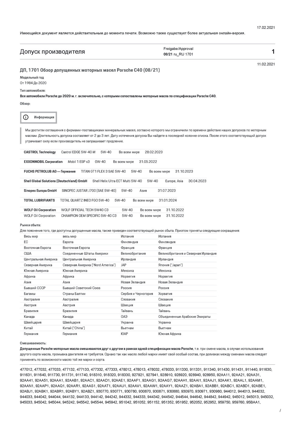

15.12.2021 в 12:27, Палтус сказал:
LESH1Y Выбери,что нибудь из этого недорогого. Интервал максимум 5000км.
И никаких двадцаток.
Спасибо, заказал Mobil 1 ESP x3 0w-40, скоро смена и потом анализ.
