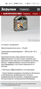

Я промывал после большого интервала на ходу 2500км, но это было тестовое масло и не так жалко. У меня были ферроцены в залитой топливной присадке и железо зашкалило в анализе. Свечи, клапана рыжие. Хотелось его вымыть для более точных наблюдений.
10 часов назад, Дмитрий Анатольевич сказал:
Ты сознательно стрелял себе в ногу ?
Производитель астрохим ввел в заблуждение, умолчав о составе. Написано только не содержит свинец. И не обманул же! Зато железа гора и об этом я узнал после обнаружения пробоя свечей и прочтения тестов в журналах.
Screenshot_20211218_123345_com.yandex.browser.thumb.jpg.0c861376db9635c55a2d81d073814ebc.jpg
