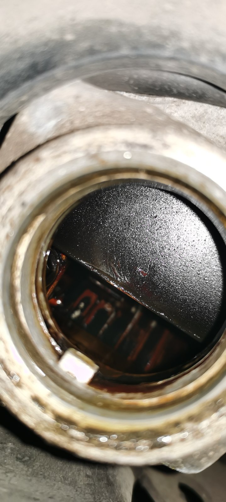

  18.12.2021 в 15:22, GreenFox сказал:
Горловина
Раскрыть
Извини, я чот не понял, учитывая:
179 901     22.04.2018        Cupper 5W-30 safe line
195 350     06.08.2018       Cupper  5W-30 safe line
206 320    29.03.2019        Cupper 5W-30 safe line
213 876    22.06.2019        Cupper 5W-30 safe line
221 295    20.10.2019         Cupper 5W-30 safe line
232 177    18.06.2020         Cupper 5W-30 safe line
241 177     12.10.2020       Cupper 5W-30 safe line
251 253    11.06.2021       Cupper 5W-30 safe line
ты проехал уже 70 т.км. и где так распиареные моющие свойства масла(классическая отмаза-это намыло) ?
Так то у тебя(в двигателе) должно быть "как у кота"...
  18.12.2021 в 15:53, ModeratorSigma сказал:
GreenFox она всегда была такой страшной?
Раскрыть
Не, помню, что когда-то видел цвет металла.
Ну и когда меняли цепи распредвалов, просили привезти канистру бензина, чтобы все отмыть.
А ещё у меня летом случались перегревы до 110гр. (шуба пуха межу радиаторами).
Будут рекомендации?
  18.12.2021 в 16:43, GreenFox сказал:
Будут рекомендации?
Раскрыть
Да тут уж проще забить.
Как двигатель кончится, заменить на контрактный свежий, лить обычное качественное масло, менять не позднее 250 моточасов и не допускать подобного состояния впредь :drinks:
  18.12.2021 в 17:02, Resh77 сказал:
Раскрыть
В интернетах пишут, что у этого двигателя ресурс 250 - 300 тыс.
Так что, уже скоро :sarcastic:
Будут рекомендации?
Раскрыть
Если масло не жрет, значит все норм.
Контрактный мотор с мутным прошлым прошел 170 тыс.:D
  19.12.2021 в 05:58, Дмитрий Анатольевич сказал:
Раскрыть
Ну батенька, если ты считаешь что это нормально, то масло "Волга" - космос ...
Раскрыть
О каком мутном прошлом можно вспоминать ?
Было:  79 010         13.03.2013
Сейчас   251 253    11.06.2021
Не смешите ....
  19.12.2021 в 15:54, Aleksszlat сказал:
Было:  79 010
Раскрыть
На этом пробеге родной двигатель помер - обрыв ремня грм. Был установлен контрактный.
Вроде как из Южной Кореи, вроде как 2006ГВ. Сколько он прошел и в каких условиях не известно.
Известно только, что на момент установки компрессия была от 12 до 12,5.
  18.12.2021 в 15:16, Aleksszlat сказал:
В кюпе с всё таки повышенным Al и Ni данное предположение не совсем бьётся.
Раскрыть
Блин а на никель то я не глянул... считай как хром.
  19.12.2021 в 16:46, torcon сказал:
Раскрыть
Все плохо?
  19.12.2021 в 16:14, GreenFox сказал:
Раскрыть
  19.12.2021 в 16:49, GreenFox сказал:
Все плохо?
Раскрыть
Это ты конечно сильно драматизируешь. (не так уж критично, но всё равно, по мне, не айс).
Надо отделять зёрна от плевел. Нужен мозговой штурм как это сделать и получить min. износ с чистотой движка.
R.S. "созывай консилиум". :mail1:
Все плохо?
Раскрыть
мотор миллионник.
Ты скажи, что по расходу масла?
Стучат ли гидрокомпенсаторы?
  19.12.2021 в 18:08, Дмитрий Анатольевич сказал:
мотор миллионник.
Раскрыть
На 10К не доливаю.
При заливке ставят под отметку max, к замене обычно ближе к мин,но в пределах.
При замене ремня ГРМ всплыли подтекания какого-то сайлентблока,заменили (так сказали, не присутствовал).
После замены ГРМ появился плавающий струк, как-будто что-то, где-то цепляет. Приехал в сервис, двигатель шуршит.
Хододный/горячий системы нет. То появляется, то исчезает.
Гидрики, вроде, Стучат иначе.
Но это какая-то отдельная история, наверное.
