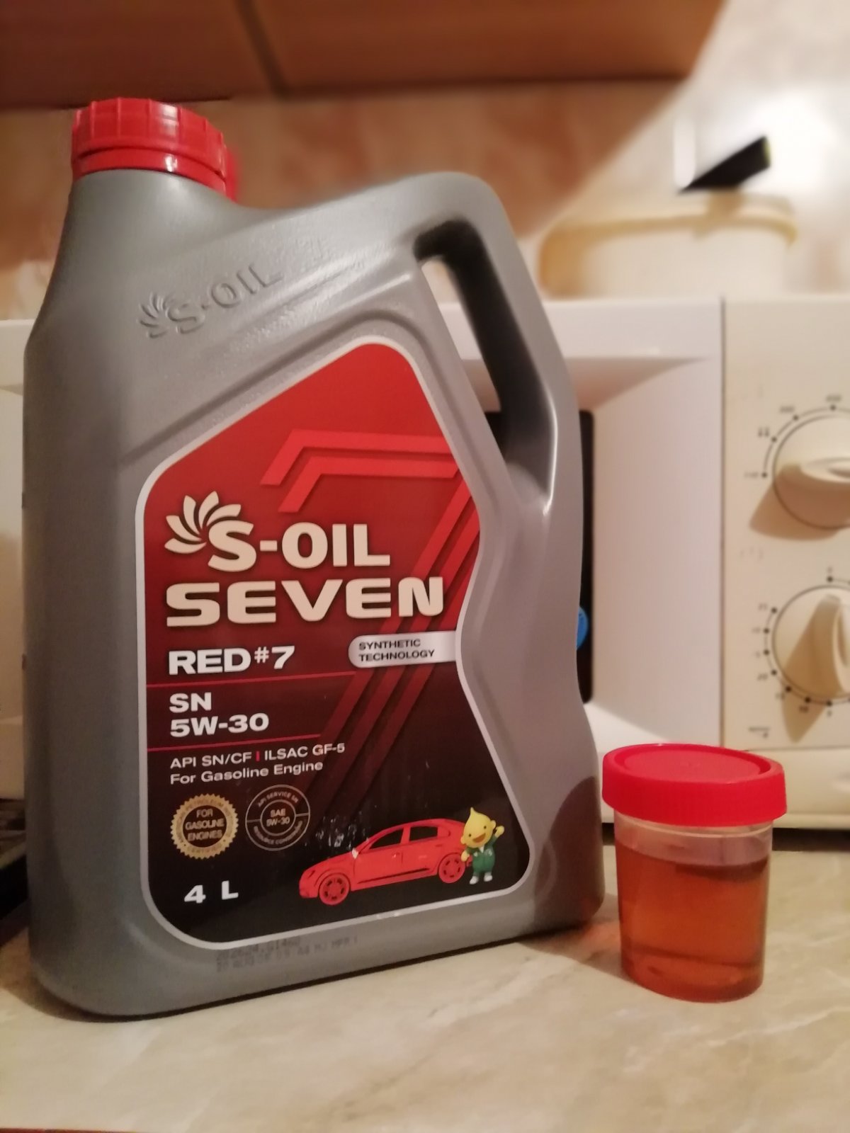

8 минут назад, Роман 73 сказал:
Канистру ты выложил на фото - S-Oil Red 1  0w20 SN.
Сорян, не ту загрузил.
9 часов назад, torcon сказал:
Inzhener скорее 0w30 A5/B5. :)
на каких-то XC90 наклейка под капотом А3В4
13 минут назад, Роман 73 сказал:
а сабж - полусинтетика (2гр+3гр) и, как мы видим, кальций-магниевый пакет с молибденом и бором, скорее всего Афтоновский :pardon: Я вижу так
Дракон и С ойл шли параллельно в "старых" канистрах, и артикул у них был один и тот же, потом корейцы начали двигать с ойл, а артикулы остались старые, поэтому такая путаница, ну и старые этикетки SN надо куда то девать, можно и поРавенолить чуть чуть:sarcastic:
п.с. я так вижу.
Если что то канистра сама была уже нового дизайна, а не "Дракон"
34 минуты назад, JDMstyles1 сказал:
Да это мы поняли, там трудно перепутать.
1 час назад, JDMstyles1 сказал:
Вот такая была канистра
19.12.2021 в 00:20, Роман 73 сказал:
Мне это масло тоже понравилось. Не ожидал. Летом проехал на нем 6100 ( >200м/ч). Капля была ещё живая. Сейчас вторая замена, уже 4000. Расхода нет, очень тихое. Учитывая стоимость, просто подарок. Долго не темнеет. Не хуже Зика и Петры. Капли на них после 200м/ч выглядели хуже.
