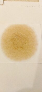

Gazpromneft Premium JK 5W-20 отработка на Renault Fluence после 7591км
Красивый анализ для побегавшего дв-ля. Не капиталился дв-ль?
Предыдущий анализи итальянского G-Energy несколько красивее. Нет, двигатель не ремонтировался.
Если вычесть из элементов примесь несливаемого остатка и 0,4 л. такого же свежего G-Energy на Афтоне, пакет ГПН 5W-20 получается такой же как в ГПН 0W-20, без бора и с минимумом молибдена, инфинеум если не ошибаюсь. Масло не понравилось, громкое и звонкое.
Ну твой анализ отличное доказательство, что "громкость" масла, не означает лучшую, или наоборот худшую защиту. Замечательный анализ.
Изменено пользователем Tattoed.arm
6 часов назад, dima62rus сказал:
Так тут и мч побольше. И холоднее стало).
В целом Анализ отличный.
174 мч, и 600 л топлива. Большой обьем картера в 4.4 литра, а щелочное, уже  всего - 3.55. И Это с учётом у Вас по  трассе основное движение. Печаль.
А почему в Рено масло API SN; ILSAC? Эксперимент?

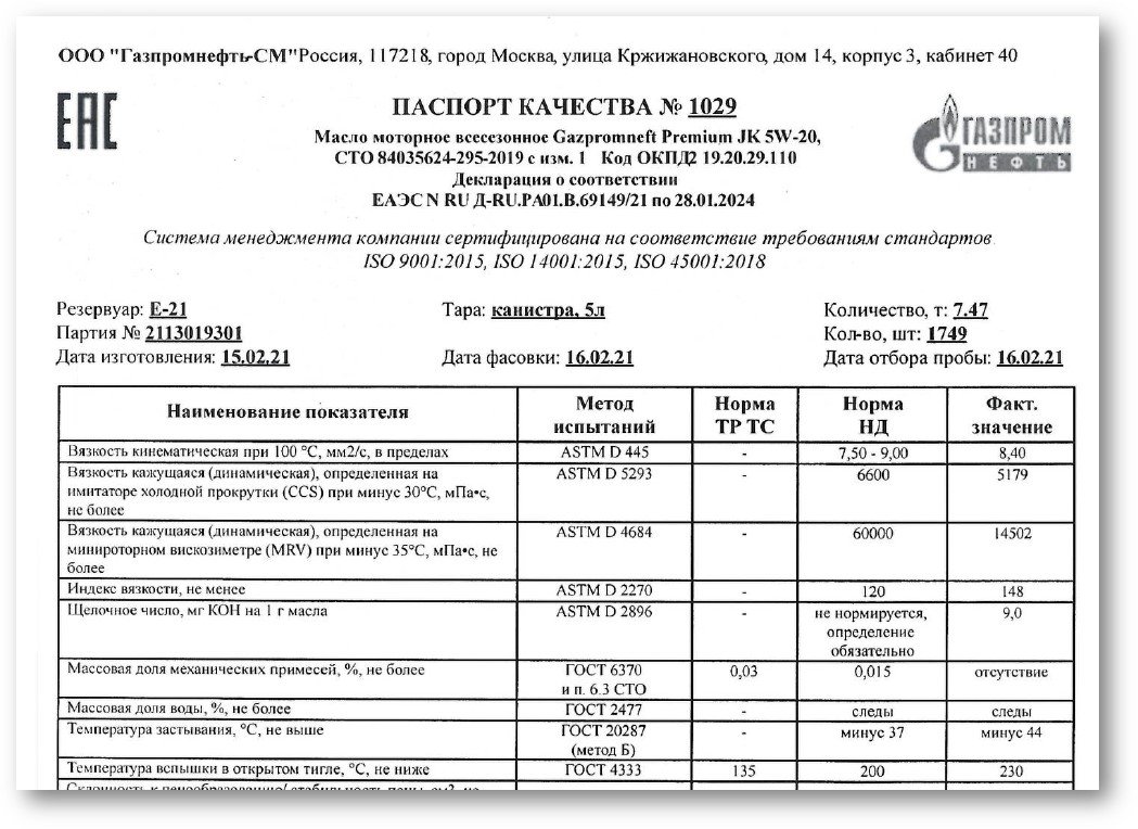

Понравилось то что вязкость не просела. Конечно оно частично скрылось несгоревшим топливом.
Еще свежий pH=5.1 понравился, то есть масло еще не сработано, можно и по 250мч ездить. Щелочное просто резко просело при заливке и смешении с несливаемым остатком, а теперь оно медленно снижается.
54 минуты назад, torcon сказал:
ну по сути своей M4R это MR20DE, да и сами французы допускают применение низковязких масел А1,А5
57 минут назад, torcon сказал:
Эксперимент?
отчасти да, илсак с бором зашел а вот сабж без него незашел :pardon:
"крепкую" двадцатку откатаю затем планирую попробовать тридцатку илсак или А5 если с хорошим дисконтом удастся урвать.
Артемке бы показать, а то он все за сороковки топит, кольца усиливает, чтоб гуталин снимали лучше.
Спасибо за анализ, очень показательно.
