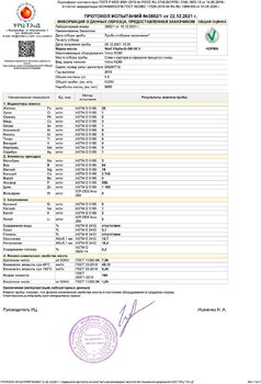

Wolf Vitaltech 0W-30 V отработка на Volvo xc60 d4 D5244T12 после 9850 км, 230 м/ч
мысли
1) вязкость в принципе нормальная, это масло ACEA A5/B5 оно свежее имеет вязкость около 10.5, ну и просело до 9,45. Но загуститель похоже просел на 0.7-1ед. Здесь дизель, они сжигают топливо полноценно, не думаю что это разбавление топливом, скорее загуститель.
2) По щелочному и кислотному масло живое. Хорошее топливо льешь. Чистое от серы. Его и дальше лить.
3) Износ для дизельного движка D5244T12 вполне нормальный. Алюминий пропорционален железу, хрома не много - цпг в норме. Подшипники скольжения (вкладыши) тоже свинца-олова-алюминия-меди много не дали, значит чувствуют себя отлично.
4) Пакет присадок не изменился с 2017 года. Все тот же Infineum P6660. Судя по просадке вязкости загуститель Infineum sv260-261.
5) Прирост нитрации для дизеля существенный +4, адекватно 230 моточасам.
В общем то все в норме. Стандартное ACEA A5/B5 0W-30, отработало хорошо. Вязкость единственное что просела на единичку, что не криминал, тем более это 0W-30 а не 5W-30. В Архангельске с вашими морозами 0W-30 актуальнее...
Спасибо за комментарий. На днях мороз как раз минус 30 был, но на зиму залил Mobil 1™ ESP LV 0W-30.
Хотел посмотреть не идёт ли в двигатель антифриз, машина сожрала его грамм 600 за 10 тыс. Судя по анализу в масле его нет?
Сколько ещё можно катать на таком масле, или рекомендуется заменить? Я его конечно сменил, но на будущее хотелось бы знать сколько примерно моточасов можно на нем ездить
Vitaliyyy я не вижу большого количества калия натрия, скорее всего антифриз убыл по причине естественного испарения воды из смеси. То есть у тебя антифриз там загустился, больше концентрата, меньше воды. (смотри только не долей воды, а то вдруг я ошибаюсь... :) Доливать такой же антифриз...)
У тебя двигатель не копит сажу, поэтому ездить можно очень долго 15 000км например и 400мч. Но я противник выжимать из масла все соки. Лучше меняй допустим через 300мч и будет нормально. 230мч для твоей ситуации, твоего двигателя, твоего масла, твоего чистого топлива - это действительно детский интервал.

В масле антифриза нет. Натрий калий почти 0. Этот мобил отличный выбор. Если судить по щелочное-кислотное то 300 м.ч. масло легко отходит.

Я делал анализ Agrol 0w30 по акции, тут на оил клабе есть. Там картина с отношением щелочное/кислотное была такая же, на 14к слил по сути живое масло. Если оценивать по этому отношению, то наши 6л масла можно менять раз в 20к. Наши моторы очень бережно обходятся с маслом. В моём режиме 200м/ч это примерно 7-8к км.
С антифризом сильно не переживай, знакомый механик из дилерского центра рассказывал, что они во все XC на ТО доливают 200-300мл антифриза, он куда то уходит, но никто даже не разбирается, просто доливают уровень, а клиенты и не догадываются об этом.
