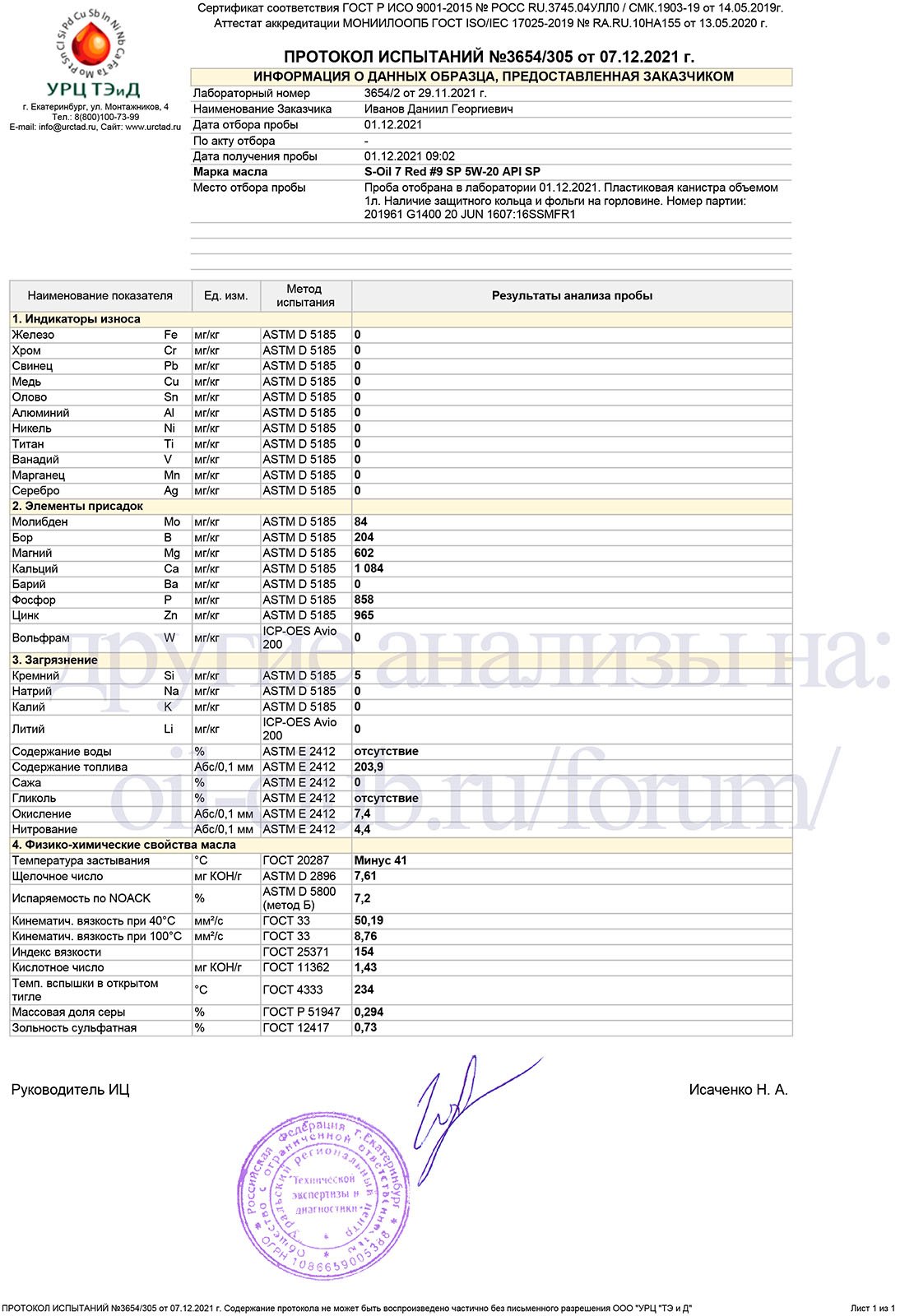

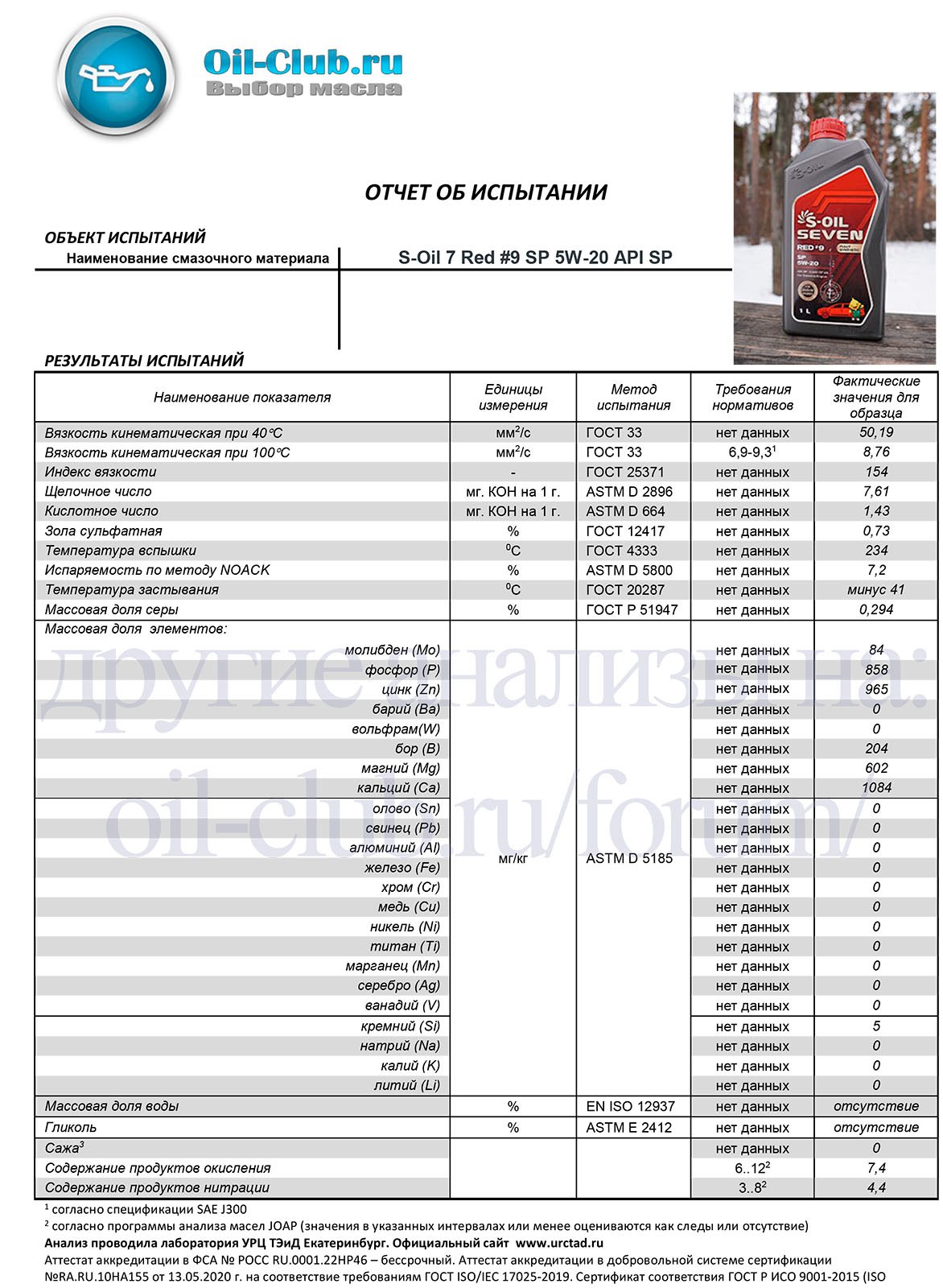

S-Oil 7 Red #9 SP 5W-20 API SP свежее
Шикарное масло : высокотемпературные (NOACK и вспышка), низкотемпературные, современный кальций-магниевый пакет, низкая зольность, большое количество бора, наличие молибдена и минимум полимерки (всего 3,5-4%, если брать рецептуру). Мне всё нравится в этом масле, даже чуть завышенная вязкость при 40гр

А  фосфор в ильсаке  больше 800 - это уже в пределах нормы или еще нет?

Да -41С, вязкость при 40С = 50, низкий NOACK, высокая вспышка, все говорит за малое количество загустителя. Но он здесь афтоновский, скорее всего не покажет чуда, все равно сработается хотя бы на 0.5-0.7 cst. Но масло неплохое. И самое главное должно чисто работать, мало полимера...
Раскрыть
Вроде бы должно быть до 800, но посмотрите на общее количество кальция/магния/фосфора/молибдена/бора и как итог, на зольность сульфатную. Всё очень и очень даже хорошо с этим. Поэтому, думаю можно простить. ИМХО
фосфор лаба может немного завышать, в последнее время были такие приколы. Помните Liqui Moly?
