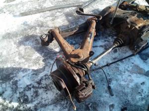

Немцы решили это многорычажкой задней, при кренах на больших скоростях рычаги "доворачивают" колеса задние, не соврать со 190 мерса и с е36. Сделали это проще и надежнее. Смысл городить на простых машинах?
это называют пассивно управляемой подвеской и легко реализуется на многорычажке и на тойотах конца 80х начала 90х, все многорычажки начиная от топовых версий королл и старше обладали таким функционалом.

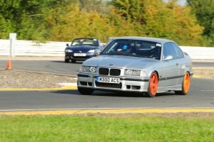

так давайте уже сравним "приличные углы" на пассивной системе подруливания с углами поворота на активной системе подруливания.
я вот не нашел внятных данных, что на перечисленных вами немецких машинах (E36/W201) эти углы поворота хоть сколько-то заметны или составляют значимую цифру. разглядывал на фото E36/W201 в динамике на виражах - задние колеса стоят вполне себе прямолинейно. видел их (и не только) на треке вживую - ничего в глаза относительно задней оси не бросилось.

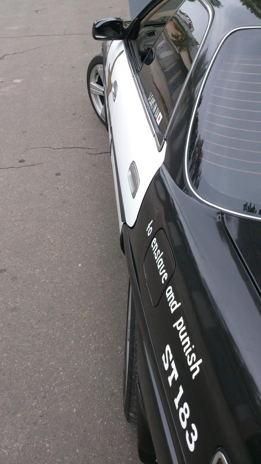

в то время как на активной системе это видно невооруженным глазом:
Хонда вообще прикольно выглядит:
я, к слову, накатал на Мазде 626 ГТ 4WS 3 или 4 года года, тогда был студентом и ездил не в пример быстрее и больше нынешнего. Никаких неудобств или неоднозначности в поведении машины не испытывал. А вот когда после этой мазды пересел на VW Passat B4, так ощущение было, как будто управляешь груженной тележкой в супермаркете с заблокированными в прямолинейном положении задними колесами (бывает на них такая опция).
Так что, у меня, как у владельца 4WS, ни разу не было мысли что это понт/ненужное абсолютно/неоднозначно. К тому же делали активнополноуправляемое шасси на десятках моделей. Так это было ненужно.
