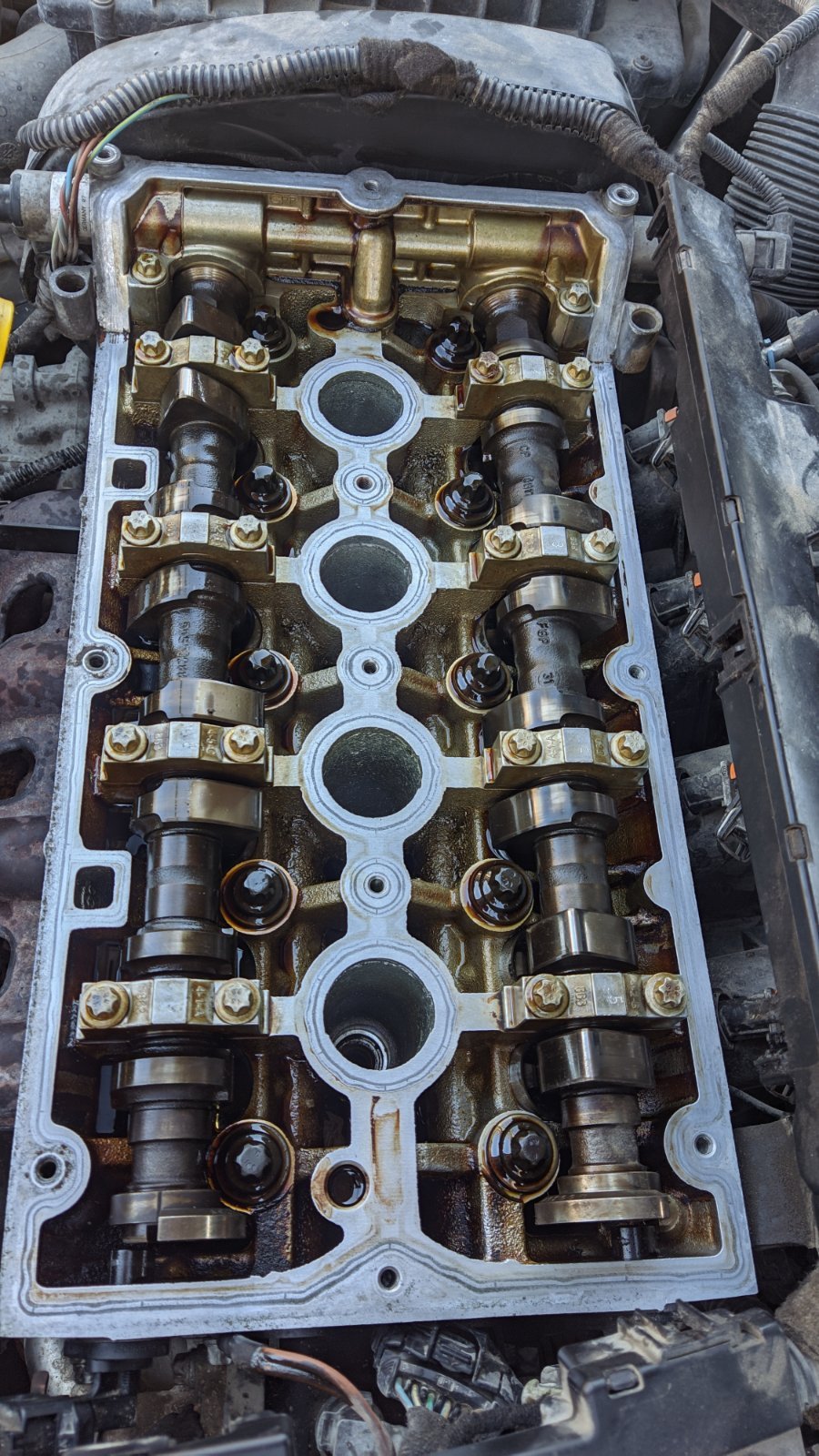

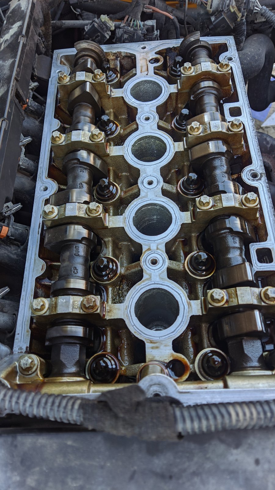

да вот эта грязь в приливах - прям все впечатление портит. Да и залегшие кольца - как бы намекают - надо домывать. Буду продолжать долговременной от винса. Ну или совсем уж если отчаюсь димексид (но там 2 клапана пластиковых - для ГРМ и в фильтре хз как бы более хрупкая пластмасса после этого не стала)

  06.05.2022 в 07:25, Inv сказал:
Раскрыть
Мне кажется ты уже придираешься к себе. Это т.н. грязь на приливах ни на что не влияет. Какие именно кольца? Еслиб они залегли, то и жор масла бы присутствовал, а так понял его у тебя нет.

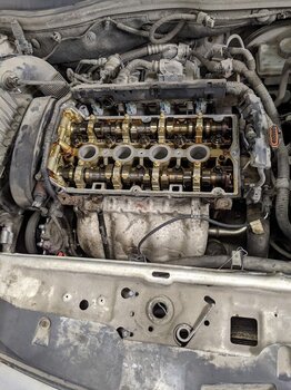

  06.05.2022 в 06:11, Inv сказал:
Не хочу создавать отдельную тему. Пробег примерно тот же - двиг тот же только 1,8 (z18xer).
До 30 т.р. оригинал с заменой раз в 15 т.р. потом увидев ужас под маслозаливной и прийдя на ойлклуб в 2011 (машина тоже 2011) куча разных масел с заменой до 250 м*ч в попытках отмыть, плюс пару лет эстеры (до5%). Последние 5-6 замен масла с долговременной от винса (Hydraulic Valve Lifter Concent и с новым масло заливал и за 1000км) - часто объемные промывки. Но все равно двигатель не моется, или моется но совсем чуть чуть. Кста замерял компрессию в крайнем левом залегли кольца (показывало 9 на уровне 11 остальных) после раскоксовки лавром выровнялось до уровня остальных. Так что состояние под крышкой совсем не показатель по кольцам. Масло не жрет вообще и никогда не ел. Ни грамма. Машина с салона моя. В основном полнозольники/среднезольники - последние 2 года до 150 м*ч. Теромос не родной (от турбо версии движка)- сброс до 84 гр. Карлсон на 92 гр. Но это больше для теплообменника. С таким температурным режимом наверное с 80-90 тыс езжу. Снимал крышку для замены прокладки и замера зазора клапанов (по регламенту раз в 150т). Все норм зазоры в норме.

А каким лавром раскоксовку делали?
   Такой-же двиг, думал гзокс залить для профилактики.
  07.05.2022 в 15:06, Александр11RUS сказал:
Раскрыть
мл 202. Кстати он даже верх поршня немного почистил, видно лунки где отмыли и нагар пористиым стал - как шубой пошел.

  06.05.2022 в 22:56, fareastwood сказал:
Раскрыть
да я в от тоже сомневался - перепроверял лишний раз и до и после раскоксовки очень сомневался - потом малица залил сверху поршня и выросло - даже не знаю что сказать на счет уровня масла на столько привык за 10 лет что один уровень что редко проверяю - но в начале само собой и при сливе как бы - ну уходил бы литр/поллитра его же видно. Не знаю чем объяснить.

  12.05.2022 в 12:25, Inv сказал:
Раскрыть
Вот без острых показаний к промывке (залёгшие кольца)   - так себе затея,  куда эта шуба потом ?
