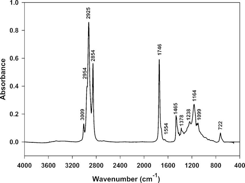

Пик 722 обр. см на ИК спектре. (Переместите в тему ИК спектры, у меня не получилось там тему создать.)

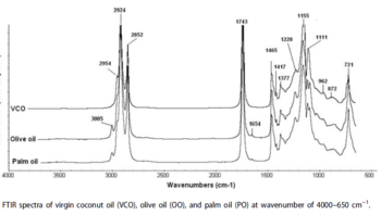

Долго я искал, кто же там колебается, кажется нашел статьи в Anal.ChemActa, 2005г. Это резонансные полосы поглощения деформационных маятниковых колебаний (rocking vibration) метиленовой группы -СН2-, интенсивность слабосредняя. Группы эти есть во большинстве орг молекул, особенно алканов и изоалканов. Так что понятно, что и в минеральных композициях и особенно в гидрированных и с полиолефинами есть такой сигнал. Только использовать его для количественных оценок и даже доказательства присутствия ПАО нельзя. Дексана какого нибудь подмешайте в минералку, этот пичек и подрастет. Еще на таком волновом числе 722 поглощение неплоскостных деформаций цис-двузамещенных алкенов (с двойной связью), но откуда им после гидрокрекинга взяться? Вот в кофейном масле их навалом, и спектры так похожи на моторные масла…. Могу показать, если попросите.

Вообще 2 факта занимают мою плешивую головенку. 1- почему в ИК спектре кофейного масла такие сильные пики 722. 2- почему пик 722 у SN150 0,95, а у второй группы 0,84. Это данные с форума. Снято, надеюсь, при одинаковых условиях.

Вы еще спектр масла какао посмотрите, ну или суппозитория ректального. Наверное там тоже 722:)
3 часа назад, SL1 сказал:
Конечно там тоже будет 722. Базелин тоже углеводород, в основном насыщенный. А вот сравнивать картинки из разных источников нужно аккуратно. Толщина слоя рат масла какая? Явно меньше, чем у моторных масел, что снимают для ойлклуба. Завтра я пробы баз на ИК отдам, налью одну с растительным маслом тоже.
