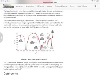

Просвещения для. Прицепил картинки типовых ИК спектров с пиками от присадок к маслам. Детергенты, антиокислительные, zddp. Смотрим и наслаждаемся.

Мне понравился пичек 978, оказывается это от колебаний в группе C-O-P, входящей в состав zddp. И он хорошо виден, если присадку положили по норме. Также обозначены сукцинаты и сульфонаты, не чистые соединения, а в базовом масле. Значит, разбирая ик спектр реального масла, можно делать предположения не только о базе, а о присадках тоже.
Вообще, кто сказал, что расшифровка ИК спектров многокомпонентных смесей это легко и для тупых?
Про спектр ТАИФ - действительно есть здоровые пики сложноэфирной группы (эстеров). Видно также, что пик 722 прикрыт большим пиком 731 (который тоже от эстеров). Пик 722 виден как прилив внизу справа у пика 731, делая их несимметричными. Как тут разглядеть пао - ума не приложу. Видимо совсем тупой.
